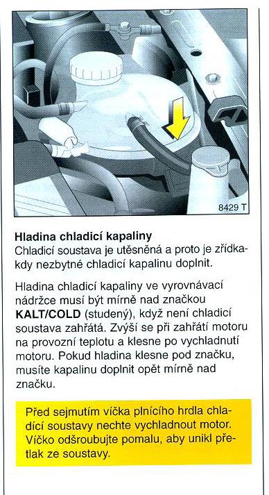

Apiku, myslím že ta ryska označuje maximálnu výšku hladiny pri studenej cladiacej kvapaline. :o

Já si taky myslím že je to minimální ukazatel chladičky, už podle toho, že když jsem ji tam jednou měl tak cca. 1cm pod tu šipku, tak na mne vybalil PP že mám zkontrolovat stav chladící kapaliny a snad je to tam někde i značený jako MIN (ale teď si nejsem jistej) :D

Asi jsem se špatně vyjádřil. Já dolil právě k té rysce KALT/COLD. Před tím jsem měl hladinu na konci té šipky dolů od této rysky. CC mi ale nic nehlásil.

aby neboli dohady...

mám jinou nádržku :D

APíčKu, nehledej mouchy.... Prostě jsi měl málo vody, a nebo ti odchází čidlo teploty. Ale vzhledem k tomu, že jdeš k dennymu na INSP, tak to on ti to všechno zkontroluje, neboj. :wink:

Čidlo bude OK, vody bylo trochu míň. Zkrátka zastavil jsem na nejnevhodnějším místě v nejnevhodnější chvíli a na nejnevhodnější dobu a pak se vydal nejnevhodněji do kopce. Pořešili jsme to i po ICQ, takže díky Trdlíku. Už to neřeším, páč to jinak jede normálně.
