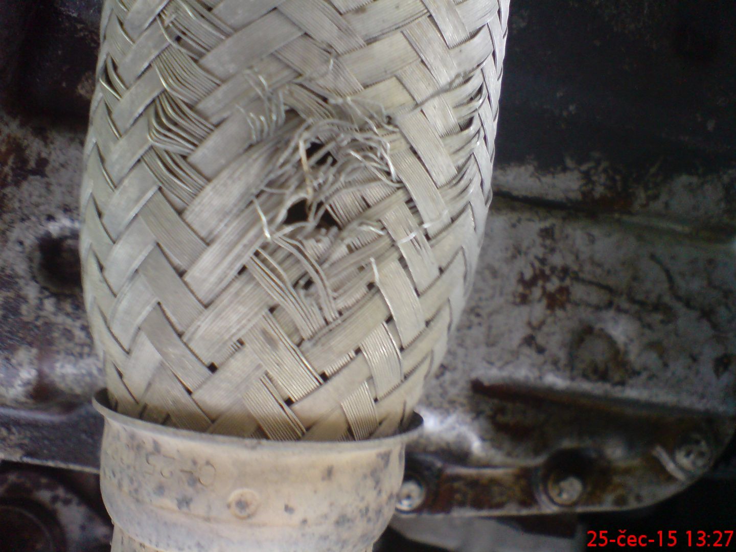

Trochu oživím téma, mám celkem hlučný motor, ale teď jsem se koukal pod auto a našel díru ve vlnovci..když jsem tam zkusil zapíchnout tenký šroubovák, tak nešel, ani jsem necítil, že by z tama šel nějaký plyn při běžícím motoru. Může ta dírka mít na něco vliv? nebo je za tím spleteným obalem ještě nějaká další vrstva?

Re: VLNOVEC
To nic není, já měl pod autem taky nějaký kravál a měl jsem tam tohle

Re: VLNOVEC
Některé vlnovce jsou až třívrstvé, nicméně jak se objeví dírka, za chvíli bude foukat a na emisích bys asi pak neprošel
