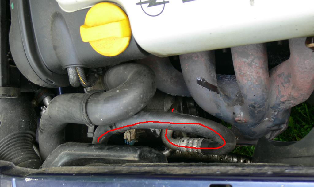

No najdi si odkud máš zdroj toho zelenýho po motoru... Tipuju to na prdlou hadici, nebo chladič.

tak jsem tu hadici našel, díra jak do <-> asi zub času

new-name píše:...asi zub času ...
Spíš chemická reakce na dýmovnici pod autem.

to new name:origo číslo 68 50 490,cena 8529,- pro členy fora -15% je 7249,-.
Nebo dodám druhovýrobu za 6100,-.

denny píše:to new name:origo číslo 68 50 490,cena 8529,- pro členy fora -15% je 7249,-.
:twisted: to jako fakt jo? a co si myslíš o tom co plácal APiK? mohla tomu vadit trocha kouře z dýmovnice?

to new name:dýmovnice ne.Spíš různá amaterska plnění z bomby s váhou asi tolik plynu.A taky špinavý/zanesený sušič.

myslim že to první nebude můjh případ, klima nebyla plněná nejmíň rok a už docela málo chladila, takže možná ty nečistoty, je to naproti řemenu od alternátoru, moc jsem to nezkoumal, ale třeba jr to od nej, ale prodřená není

Tak prostě praskla stářím,no.
