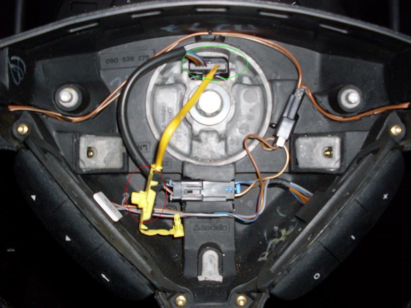

Tak sem se dneska už pustil do airbagu. každopaně sem se nikam moc nedostal. Zde na fotografii sem odpojil žlutý konektor (červené kolečko) ale nepodařilo se my vytáhnout konektor(zelené kolečko) Přoč?? a poté musím sundat ještě volant abych se dostal ke kroužku.

sundat volant máš hned, podle mě ani ten konektor nejdu sundat

No já myslím že jo pač má pojistku proti vypadnutí

Myslíš špatně.To v zeleném nerozpojíš-je to součást převáděcího kroužku.Zde je proveden přechod smotaneho plošného pásku na vodiče.Aby se dostal ke kroužku musí volant dolů.Hlavně to sundavej s koly a volantem rovně,pak s tím neotáčej,abys byl vprostřed otáček.Jinak se ti stane,že kroužek nasadíš v neznámé úhlu otáček a při prvním otáčení vozu ten převáděcí kroužek urveš.Nebudeš první a ani poslední komu se to neznalému stalo nebo stane.

Ok dík za info. Ted mám kola narovno a zamčenej volant tudíš je cca o 1cm vyosenej do leva. Takže to můžu sundat ? Jo a dá se nák proměřit samotnej pytel jestli není KO?

Můžeš to sundat.
Pytel lze změřit,jen by to chtělo konektor s pár cm vodičů abys odtlačil zkratovací jazýčky pinů bagu.Odpor cca 2,5ohmu je gut.
