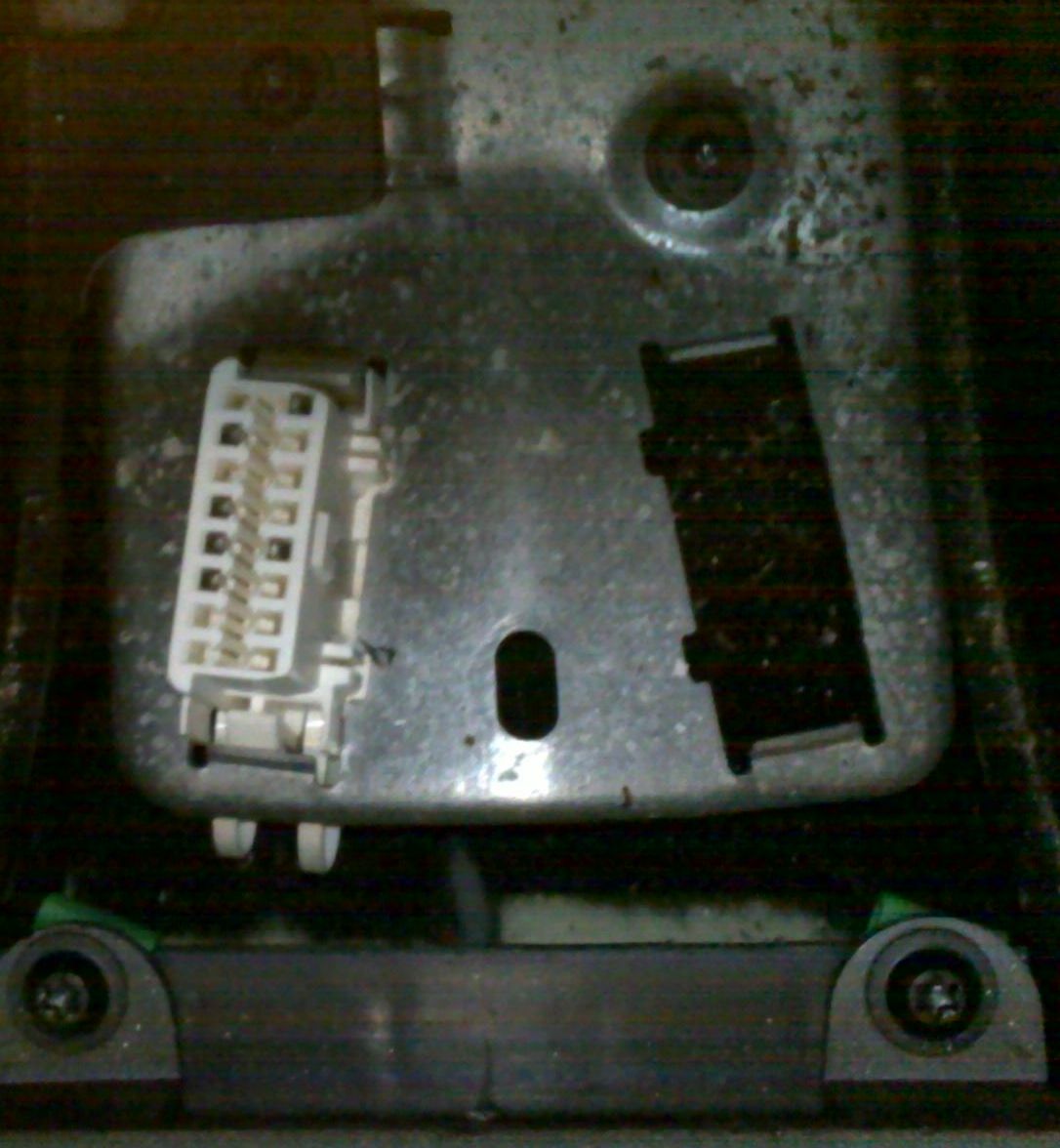

ASTRA-G  , Z14XE nefunguje , není tam PIN , Astra-G r.v. 2003
lze to nějak vyblikat nebo jen Diagnostika ?
přikládám obrázek ( foceno mobilem bez blesku , s bleskem vůbec se to nedalo ... )

odpovím si sám , ASTRA-G , Z14 motor , r.v. 2003 nejde přes servisní konektor vyblkat , lze je přes nějaký TECH

Re: Vyblikání kódů
Nebo jiny diagnosticky nastroj. TECH II je sice original, ale neni jediny.
