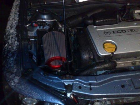

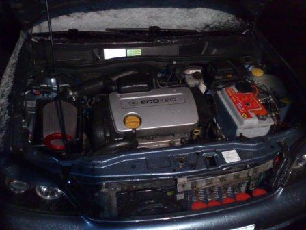

good idea,kastlík od bat ze škodovky vid???Mám,dnes zarobím!!!Trubku jako přívod vzduchu mám už připravenou(alu roztahovací roura od vzduchotechniky!)

EKoStra dík za nápad a sorry za opičku,kryt jsem vyhrabal a dnes večer to udělal asi za 2h,je to tam,kousek lemovky,mini flexka dremel,pár imbus šroubků,vyrobení držáčků a rozměření,vrtačka a je to,ještě jsem s kolegou vyměnil filtr,dal jsem mu můj a on mi dal jeho bývalý v super stavu(jako new) než jsi koupil KN a tuten se mu válel na půdě,jinak stál půvadně 2tis!

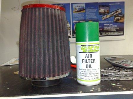

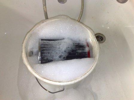

Pro ty,co neví,že se sportovní filtr bavlněný dá prát a opět naimpregnovat!

Štrádo prosím Tě, ale perou se značkový filtry, to nesmíš zapomenout podotknout. Aby se to nesnažil vyprat někdo kdo má hrušku za 400,-
Jinak jdou prát nejen hrušky, ale i sportovní vložky do origo airboxu. (K&N, Green..)

Tak tak,všechny typy filtrů,co maj bavněnou vložku,nebo molitanovou(např.motorky).
I hrušky za 400,- se daj prát,záleží na tom složení vložky!!!

Hele mam K&N vlozku do original air boxu ... muzu to prat normalne v jarove vode, nebo si mam kupit ten jejich šampónek na filtry ... ? (Je to dost drahe, tak jsem si chtel jen kupit ten napousteci olej)

K N prodává pouze mytí a mazání v sadě.Třeba tě zaujme toto:

No prave ze v jednom shopu jsem narazil jenom na ten olej ve spreji .. tusim za 272 Kč
