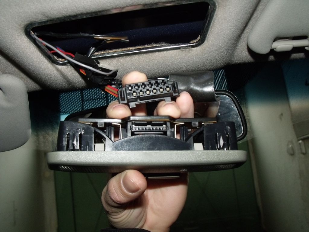

No ale já jsm to přeci udělal ne?
PIN 9 NA KONEKTORU SVĚTLA ČERVENÝ KABLÍK PO PŮVODNÍMSVĚTLE.
PIN 8 NA KONEKTORU SVĚTLA NA KOSTRU PŘES OČKO.
PIN 1 NA KONEKTORU SVĚTLA ŠEDÝ KABLÍK PO PŮVODNÍM SVĚTLE.
No a pak jsem propojil piny 8+5 přímo na světle.
Je to v pořádku Radku?

Re: Stropní světlo s lampičkami - montáž
Nevím, chtělo by to vidět to světlo, ani nevím který typ máš.
A to nebylo myšleno jen na tebe, neboj.
Udělej fotečku a hoď sem.
to Ondra B. - zabudol si ešte zapojiť PIN 2... preto ti to nejde...
to Radoš 92 - čítal si pôvodný návod? Myslím ten na hlavnej stránke Astra G v sekcii návody, nie tu na fóre... Ja som to zapájal podľa toho článku... a dotyčnému autorovi to ide, tak nechápem...
Pin 2??
A ten má jít kam ??
Mám pocit že tam byl černý kablík, ten jsem vypinoval
Takže ho dát spět a zapojit kam ??
Nazdar, tu máš popis celého konektoru (prebraté z tohoto vlákna pár strán dozadu):
Z popisu vyplýva, že na PIN 2 musí byť privedených +12V, podobne ako na PIN 9 (...spoznáš to podľa toho, že to smeruje na poistku...)

X67 - vnitřní osvětlení:
PIN 1 - šedý vodič 0.5 - Multitimer PIN 33
PIN 2 - černý vodič 0.5 - pojistka F1.42 7,5A
PIN 3 - volný
PIN 4 - modrý s červeným pruhem 0.5 - alarm X61/8
PIN 5 - zelený s hnědým pruhem 0.5 - alarm X61/7
PIN 6 - modrý s černým pruhem 0.5 - RJ airbag, pin 38
PIN 7 - červený s modrým pruhem 0.35 - alarm X61/12
PIN 8 - Hnědý 0.5 - kostra
PIN 9 - červený 0.5 - pojistka F3.28 7.5AASTRA G Sport, r.v.2000, 3dv., X20XEV
TAK UŽ TO FUNGUJE
Ale stejně jsem tam nechal tu sté omegy, má nastavytelné lapičky a zda se mi hezčí.
mám já to ale pech, sehnal jsem tu pěknou lampičku od Radoše, ale když jsem ji tam chtěl namontovat, tak jsem zjistil, že konektor, o kterém jsem si myslel že je na lampičku na lampičku není, ale že je to konektor na střešní okno
na lampičku, kterou tam mám teď mi vedou jenom dva vodiče - jak to mám upravit aby mi fungovala ta od Radoše?
Pokud ma ta lampička tři světla,tak středový má svítit se dveřma a čtecí jsou napojený natvrdo-svítí kdykoli.
no to jo, to mi Radoš upravil, ale jak mám tu lampičku připojit
