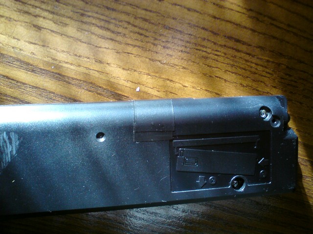

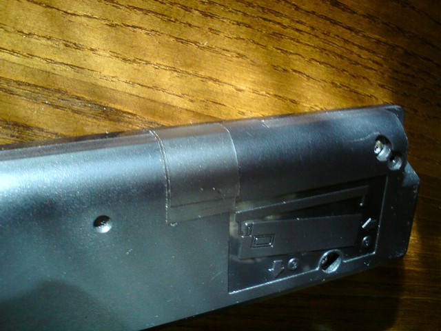

Dobrá zpráva pro všechny, kterým toto rádio samo vypíná na nerovnostech při chladnějším počasí tak jako mě! včera sem přišel na to, že to není konektorem mezi rádiem a panelem, ale dělá to mikrospínač, který je vprostředku dole(dává signál rádiu, že jste vyndali panel), stačí na panelu nalepit 2 -3 vrstvy izolačky naproti a je po problému, vyzkoušeno dnes při -1c na přejezdě :)
Už sem ho chtěl prodat jako Hribek a nakonec pomohlo toto:
