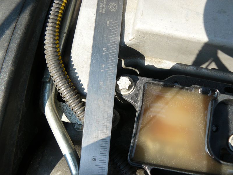

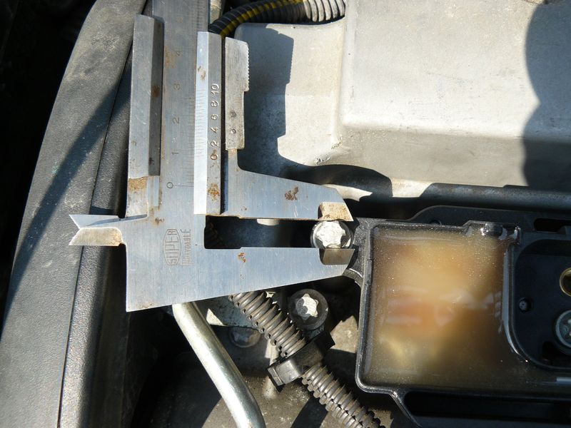

Zdravim panove,
chtel jsem si vymenit svycky, nicmene jsem se nedostal pres srouby na zapalovaci liste. Muzete mi nekdo rict co to jsou za srouby at vim co si mam koupit za klic, sroubovak ci orech ??. Pro zychr prikladama fotky. Dik
EDIT: Samozrejme, ze jsem to mohl zkusit nejakyma kombinackama a podobne, ale to delat nechci.
Příspěvky: 6220
Re: svíčky
Příspěvek od Trdlo »
Osmička ořech s vytaženýma hranama. Je to Torx, nebo si prostě kup Sadu E ořechů. Astra je víceméně všude o Torxech. :wink:
Příspěvky: 3041
Bydliště: Frydek-Mistek
Re: svíčky
Příspěvek od HerryCZ »
Takze E8 ?? A kdyz sadu tak ktere rozmery jeste pouziju at si nekoupim neco zbytecne.
EDIT: Tak jsem se tedy, po pokecu s Trdlem, dozvedel, ze na to staci klasicke 6-ti hrane orechy s nejakou "vytahlou hranou", kterou ma sada teda asi disponuje (pochopim az se na to mrknu, sada: Tona SN 24-5). Kazdopadne dekuji Trdlovi za ochotu a schovivavost.
EDIT2: Tak je to torx E10.
Naposledy upravil(a) HerryCZ dne 22 kvě 2009, 06:44, celkem upraveno 1 x.
