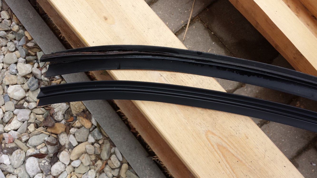

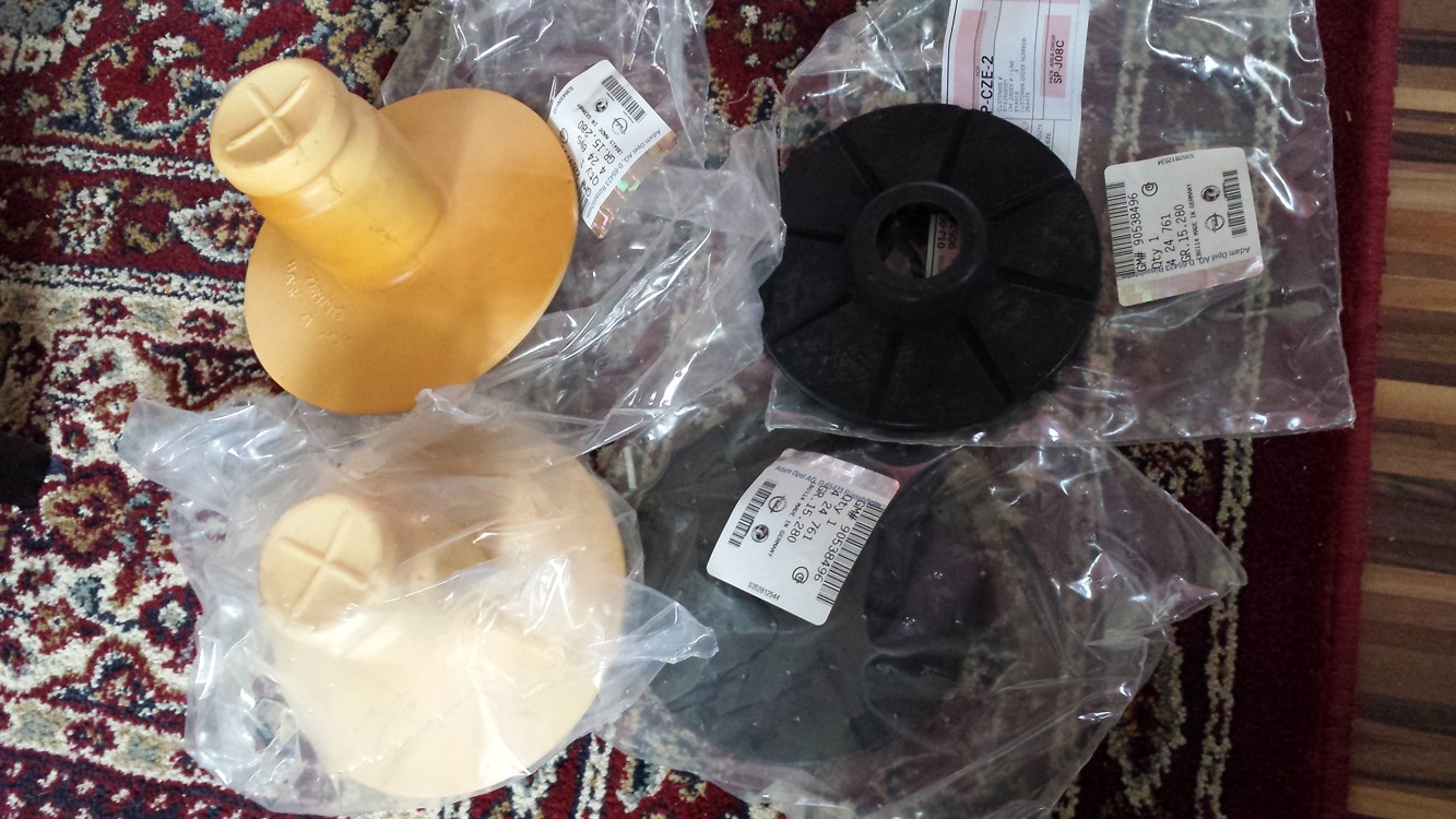

dneska výměna šňůrek co drží plato v kufru, spodní lišty čelního okna, která to už měla dávno za sebou a taky přišly lůžka zadních pružin

Ty šňůrky máš z Oplu? To je v pytli a já na ně čekal přes měsíc
Jinak na kolik vyjdou ty "lůžka" pružin?

jo šňůrky mam z oplu, trvalo to asi 5 dní než přišly a ty lůžka tušim horní 600 a dolní 300 ale nejsem si jistej

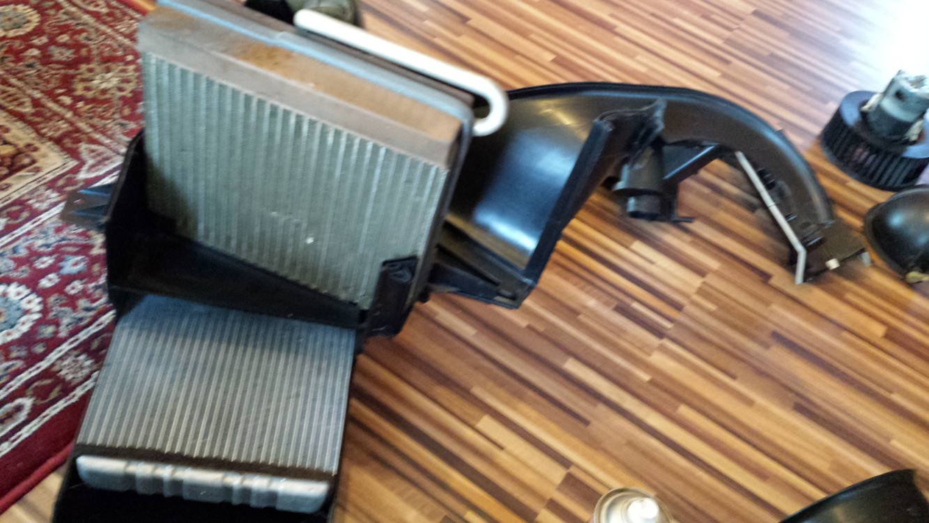

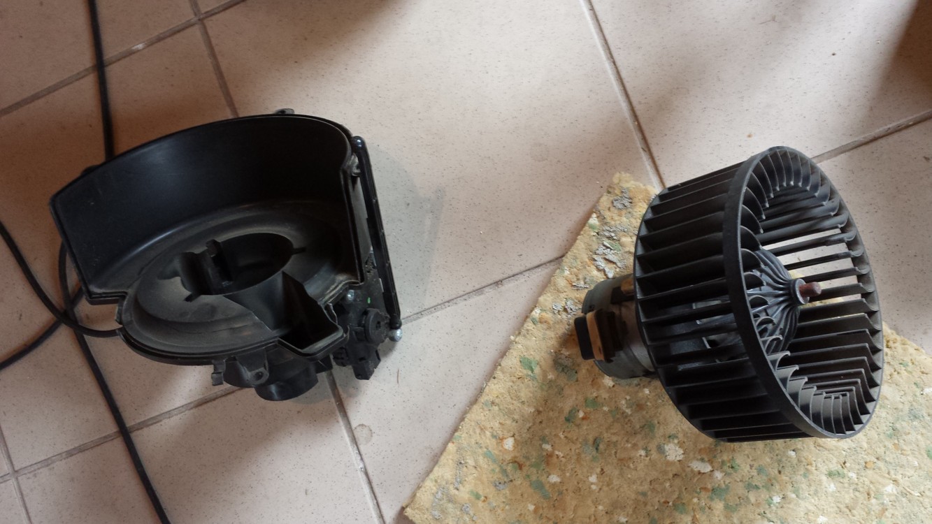

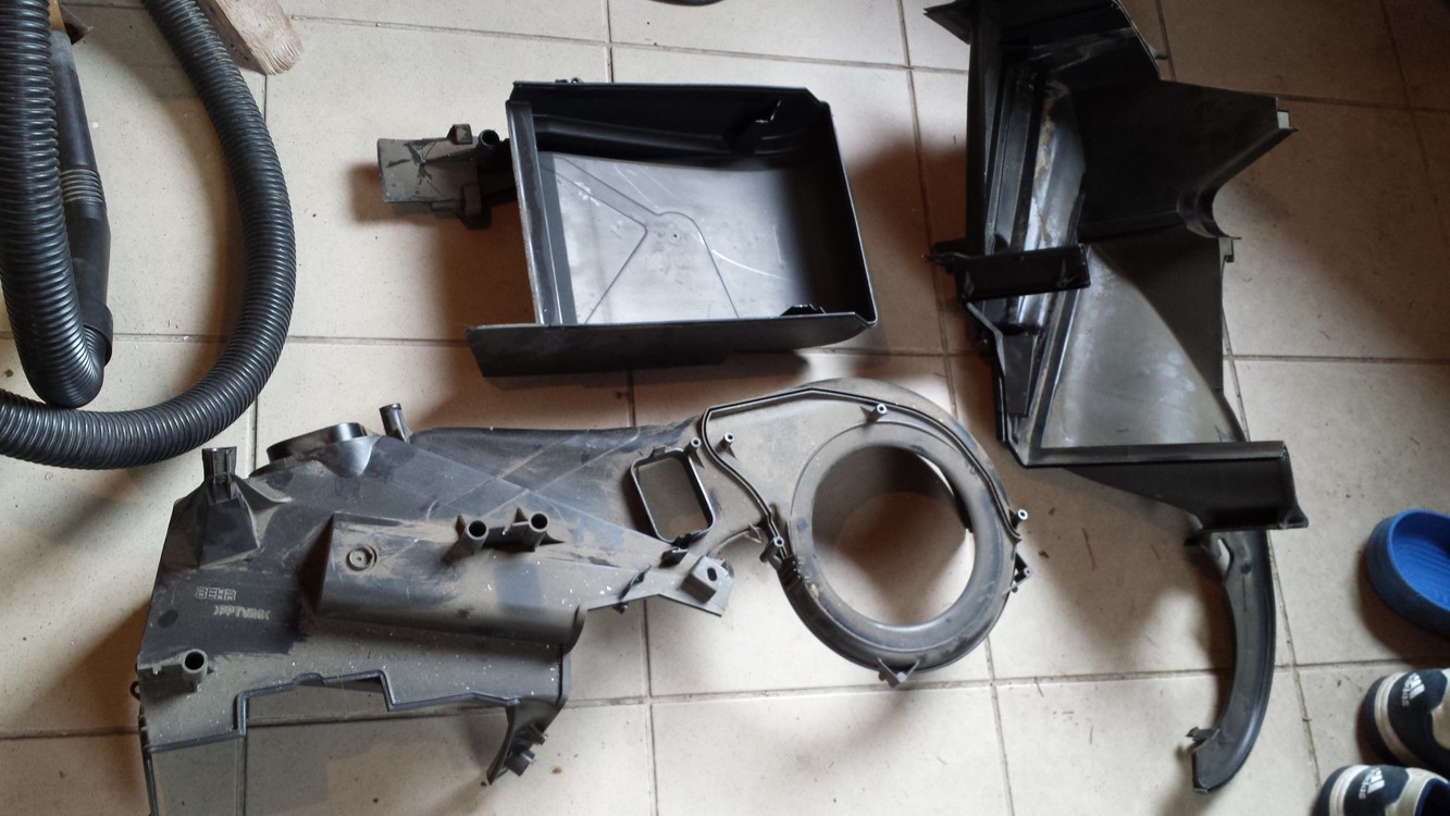

celý odpoledne sem si hrál s topením automatický klimy než to namontuju do auta, nejdřív rozborka:

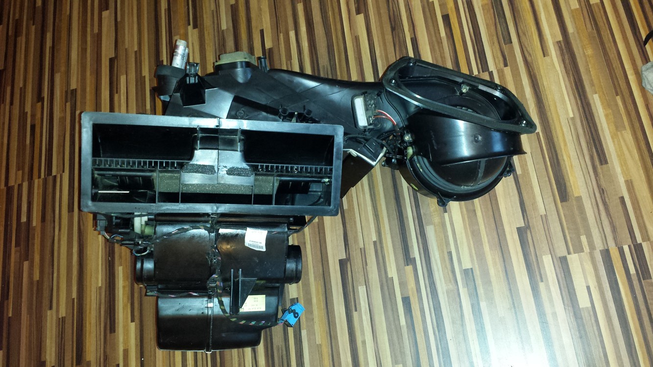

a pak dokonalá očista + kompletace

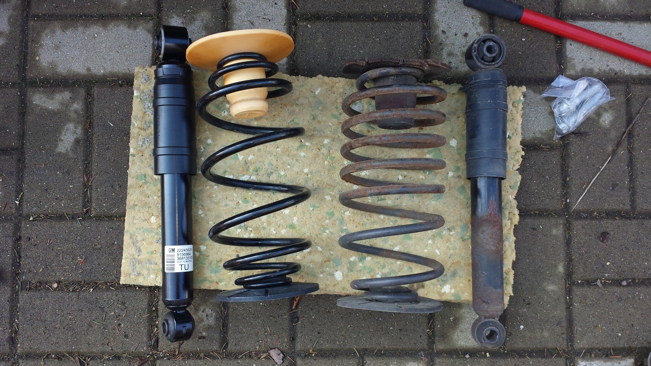

Vojto mohol by si sem drbnuť všetke identy pružin ako aj tlmičov, a mimochodom o koľko cm to maš znižene?
Re: Vojtova královna OPC II
sériový podvozek pro OPCII je:
přední pružiny ZH (-20mm)
zadní pružiny JP (-10mm)
přední tlumiče NL a ML (pravý a levý)
zadní tlumiče TU

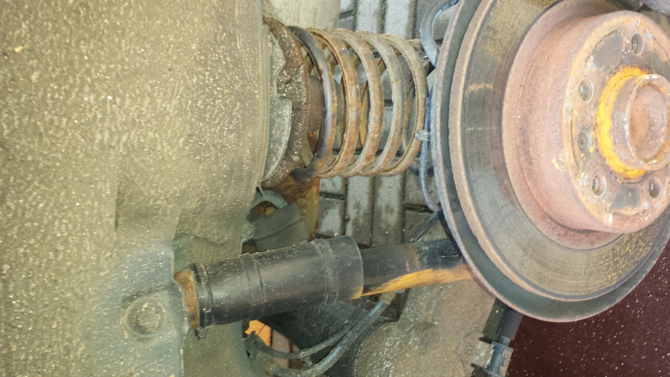

namontovanej mam zatím jen předek, čekal sem až přijdou lůžka pro zadní pružiny, až to tam dám tak udělám fotku jak to vypadá na autě, vejška předku je vidět na včerejší fotce s háčkem OPC a podotýkám že na něčí vkus to může bejt vysoký ale mě to vyhovuje, nelíbí se mi auta co tahaj břicho po zemi

ráno sem se pustil do zadku a byl hotovej v cuku letu
