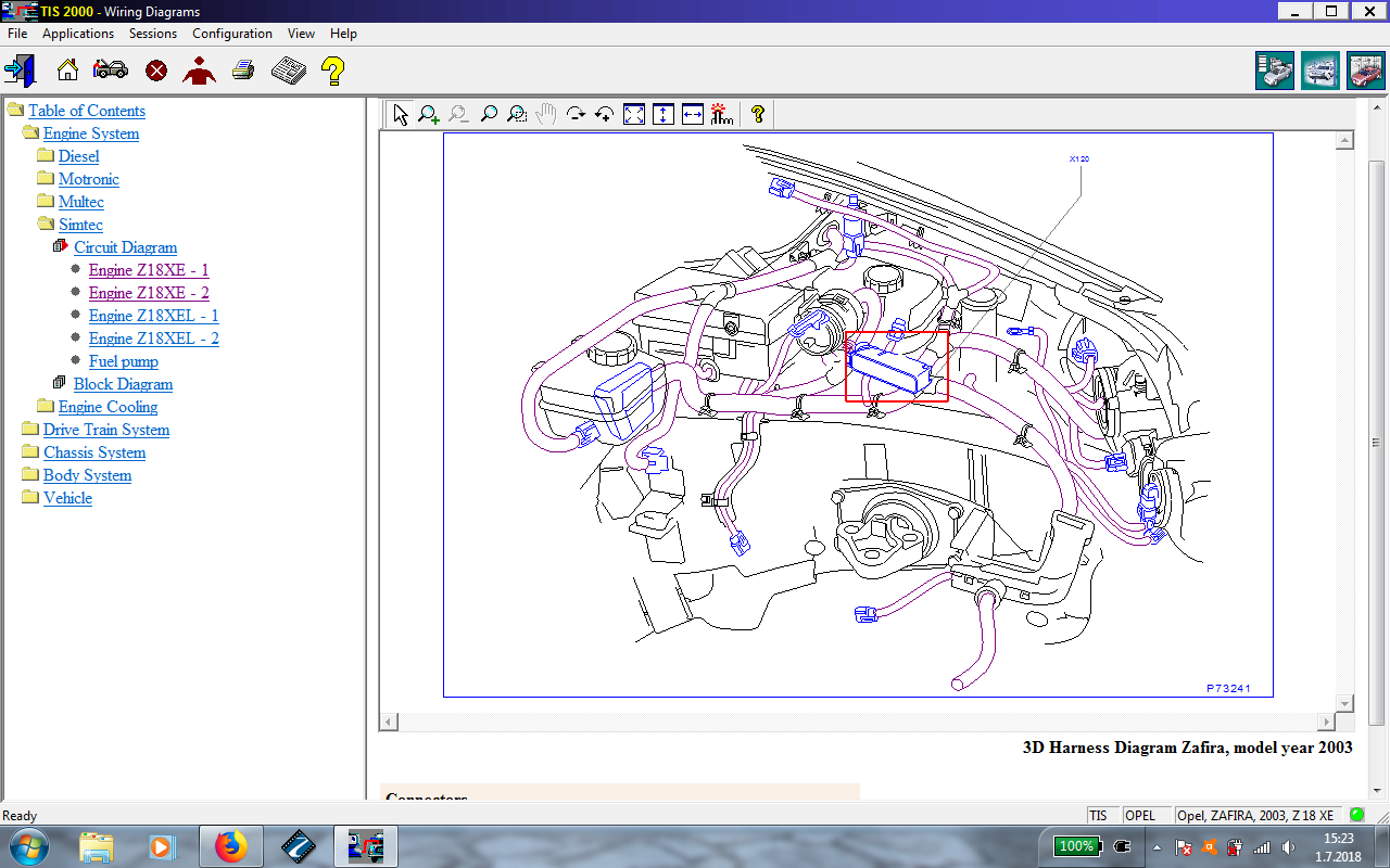

Hele, ještě to vede přes konektor X120, koukni do něj.

9tis v prdeli a a nic no.... Prosim tě já ten konektor nemůžu najít? Vůbec ho nevidím a to jsme prolezl auto krz na skrz...

Někde kolem baterky, za ní?

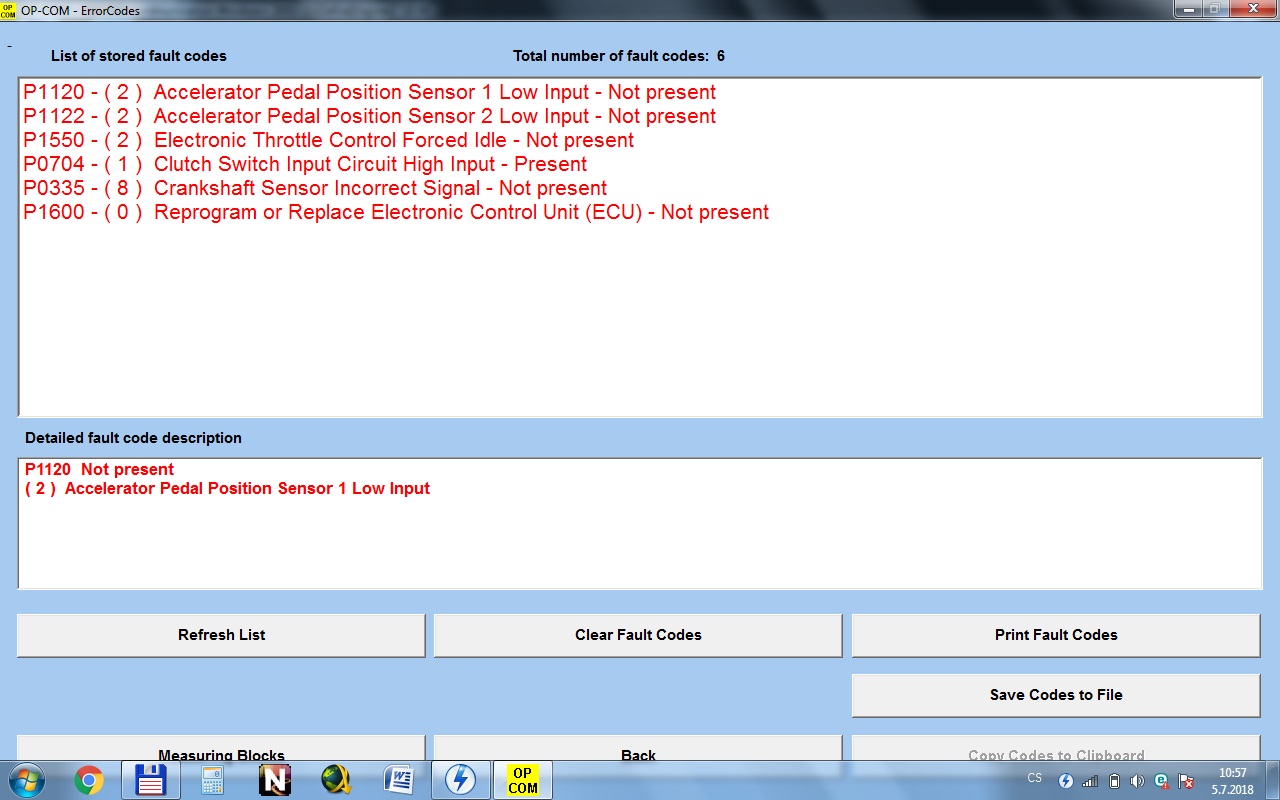

Tak že, po "opravě" u RomanaK v Brně (výměna lišty + svíček) auto najelo 140km bez problémů. Poté krátký výpadek plyn pedálu. Po rozebrání a vyčištění + seřízení spínačů pedálu brzdy a spojky ujelo auto dalších cca 600km bez problému a už jsme si myslel že to je cajk.
Před chvílí mě auto vypovědělo úplně! Prostě v zátahu mě zhasl motor a konec. Při pokusu o start se roztočí ventilátory a začne rychle blikat kontrolka motoru. Motor nechytne.
Vyčteny následující chyby:
Po jejich smazání motor normálně chytne a auto opět jezdí...
Někdo nějaké rady typy co to kurwa už může být jiného než že je třeba KO ŘJ?
Pedál sem měl rozebraný vyčištěný - kabeláž jsem zkoušel, na opconu pedál jede krásně od 0% do 100% i napětí se zvedá a klesá na obou senzorech bez nějakého propadu.
