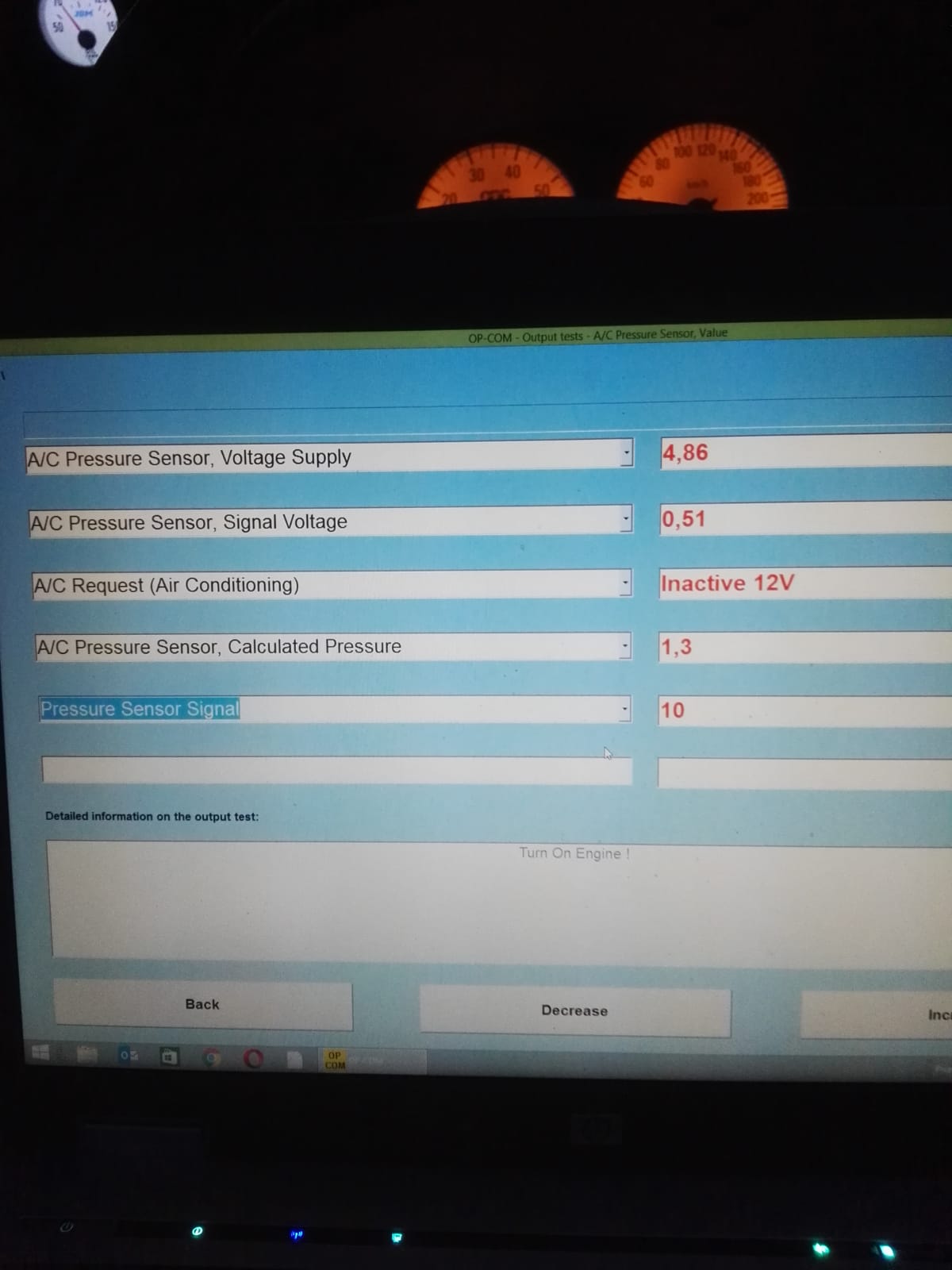

chlapci ak sa nenahnevate tak tu trosku ozivim temu .
Uz je to nejaky cas co som sa nevenoval AG ci ZA no mam problem s klimov .
cca mesiac dozadu skusana, klimovala, tak ako na istotu som to dnes chcel zapnut a cuduj sa svete, hluche jak tetrov.
Po stlaceni tlacikta indikator zapnutej klimy svieti. otacky sa ani naznakom nepohnu, kompresor stoji.
kontrola naplne , 720 g , 13ml oleja 7ml uv latky. takze usudzujem ze v pohode. Unik ziadny nikde nieje . Ked som rozpojil konektor na kompresore a priviedol 12v tak kompresor cvaka. kde moze byt problemik ? vycet z diag pripojim zachvilocku
EDIT: bez chyb pri merani jednotlivych segmentov :
