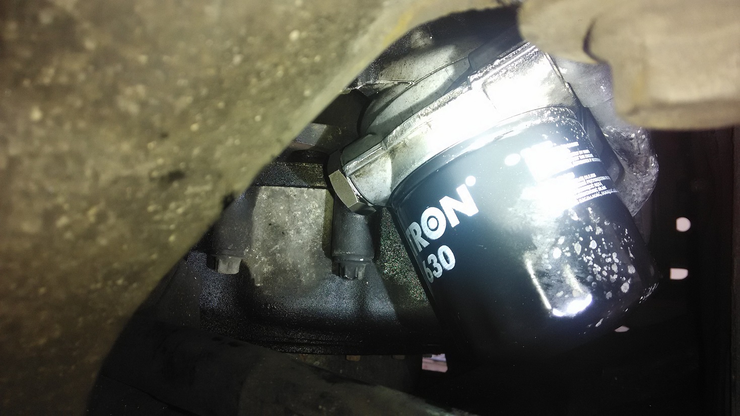

Zdravím,
mám takový problém, při poslední výměně začal více téct olej kolem(nejspíš) olejového filtru. Pod autem se začala dělat malá kaluž. Myslel jsem si že je asi vadný filtr, tak jsem filtr vyměnil, ale po ujetí 5km zase bylo pod filtrem na rámu motoru vidět, že olej teče. Takže filtrem to asi nebude. Jinak jsem se díval zrcátkem na zadní stranu příruby filtru, ale tam nešlo vidět, z čeho to vlastně uniká.
Astra G caravan X17DTL

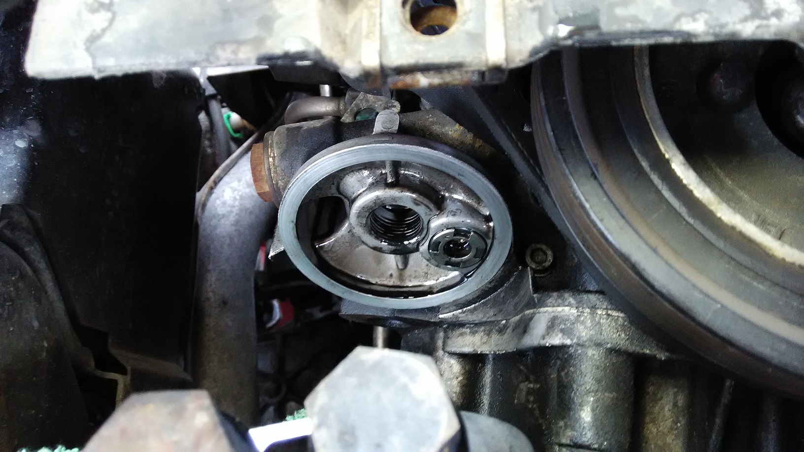

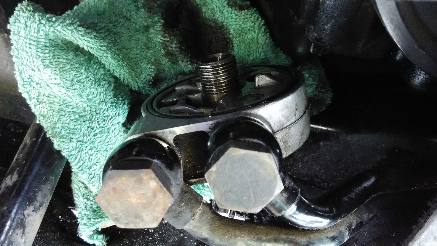

Asi máš ztvrdlé těsnění olejového výměníku.Ten šroub pro filtr má v sobě šestihranou díru na imbus,zkus dotahnout.Ale nejspíš to budeš muset odšroubovat a vyměnit těsnění.Druhovýroba neexistuje ,tak to ani nesháněj na netu.

Ano ten imbus jsem zkoušel dotáhnout, ale je dotažen dost. To těsnění hledat kde?

Jak kde?
Jestli fyzicky,tak když vyšroubuješ ten imbus,tak povolí ta příruba a tam je to těsnění.
Jestli v katalogu,tak v EPC Opel.
Myslel jsem fyzicky :D takže povolím ten imbus a tam to bude. Takže pro to těsnění asi do Oplu.

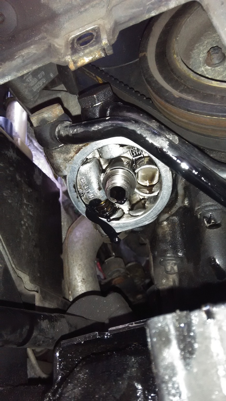

Takže opraveno. Chtěl bych poděkovat dennymu za lokalizaci závady. Těsnění vyměněno a olej neteče(projeto pár km). Předtím to teklo i na volnoběh.
