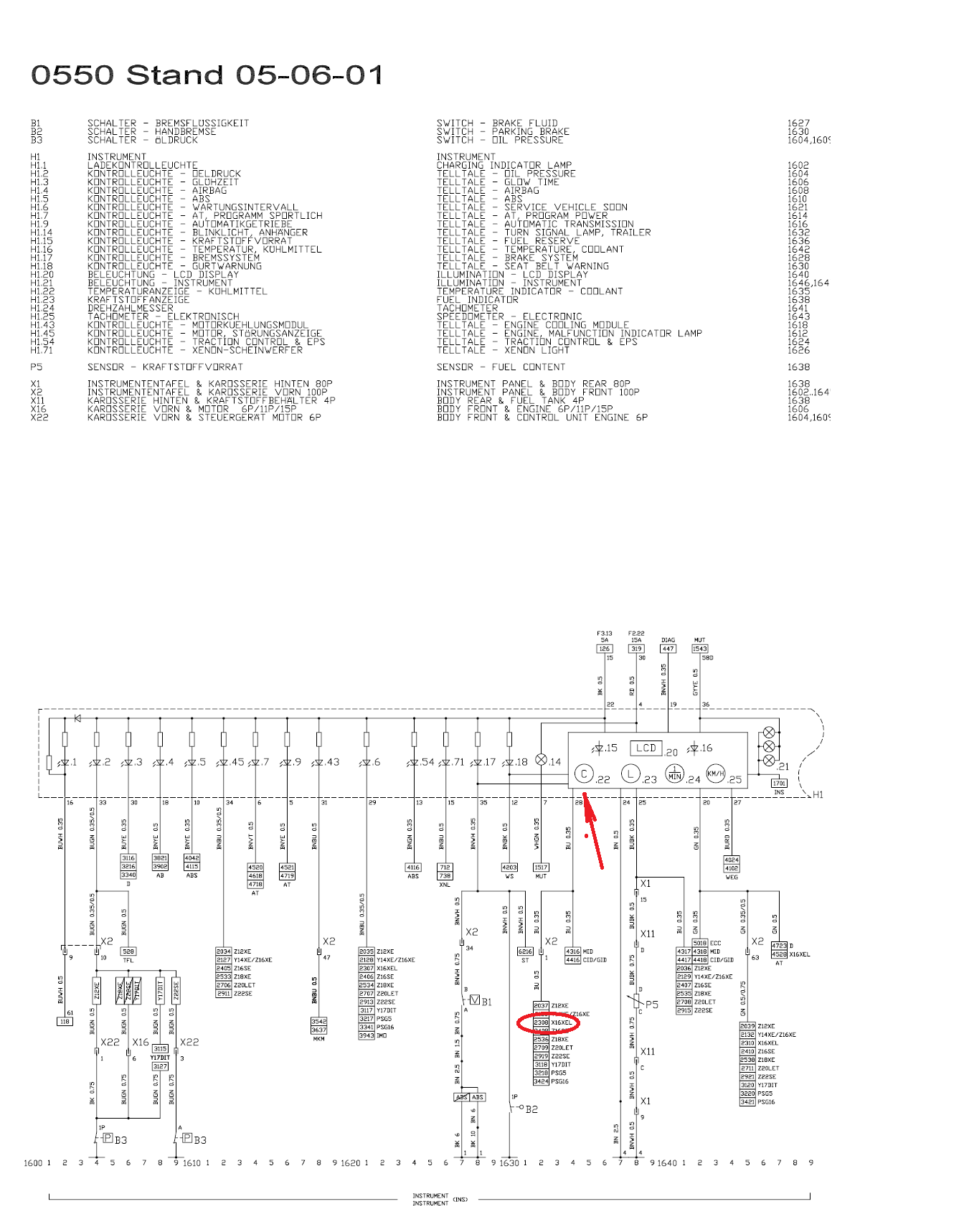

Josko asi ti moc neporadím, ale jdu na to metodou logického uvažování: na našem voze je osazena ŘJ motoru Multec a ta podle schématu má čidlo teploty vody B12 zapojené přímo do ŘJ motoru (X54, pin 27 - modro-rudý 0,75) a vývod pro budík jde také přímo z ŘJ (X53 pin 30 - zelený 0,75) z motoru přes X2 pin 1 do přístrojovky. Ještě je na tom výstupu pověšená i ŘJ chlazení, která ovládá klimu a větráky. Chtělo by to vyzkoušet, jestli při zvýšené teplotě najedou ventilátory chladiče. Pořád mně to ale připadne, že do budíku jdou špatné hodnoty napětí. Kdybys nepořídil, tak bych mohl zkusit aspoň oměřit hodnoty napětí na čidle a teploměru při různých teplotách motoru, abys mohl porovnat, jestli je chyba na vstupu nebo výstupu z ŘJ.

Jinak je to pořád jedna informace, snímač teploty vody vede do jednotky motoru a ta ho posílá budíkům.

Na schématu ŘJ je to X53 pin 10 - odkaz na linii 433 DIAG, což je zásuvka diagnostiky (pin 6 v zásuvce). Krom toho jde ze zásuvky i linie 447 (pin 12) přímo do přístrojovky (linie 1640 pin 12 - hnědo-bílý), tak si vyber . Ale soukromý názor je ten, že diagnostika jde na přístrojovku přímo právě toto druhou cestou.
