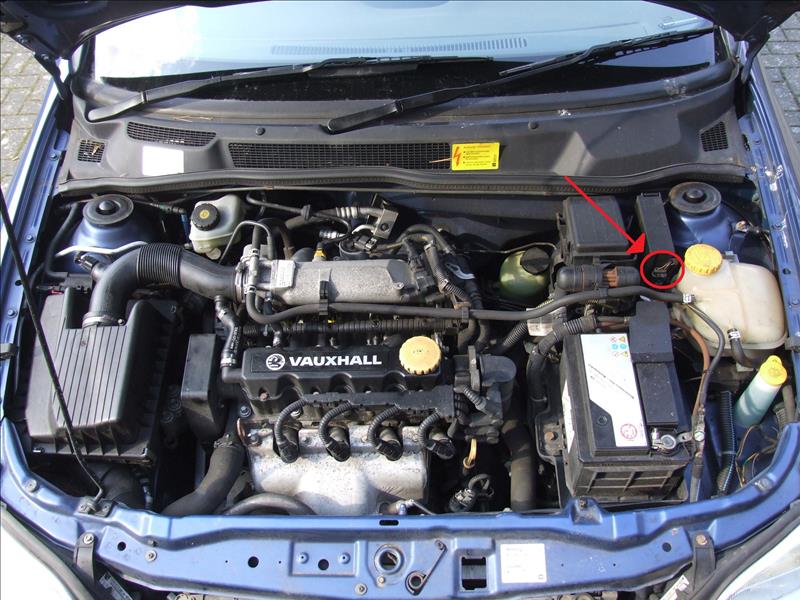

ja som to montoval dost davno, nakoniec som tu niekde nasiel trik ako to spravit poriadne
moje LED denne svetla maju 3 kabliky: 1 - minus, 2 - plus, 3 - ovladanie
1) minus som zapojil na minus baterky.
2) plus som zapojil na spiatocku, po nastartovani sa tam objavi +12V, takze automaticke zapinanie dennych svetiel funguje, motor ide - svieta, motor nejde - nesvietia. Kablik ktory ide k spiatocke najdes medzy baterkou a prevodovkou, kablik smeruje do prevodovky.
3) ovladanie som zapojil na parkovacky. Na prvy pokus to nefungovalo dobre, LED svetla nemaju v sebe asi relatko a elektronika nespravne ovladala LED. Takze ked sa zapli svetla (svietia vtedy aj parkovacky) tak LED svietili slapsie. Tak som kupil este relatko a ovladanie z LED je zapojene cez relatko na +12V a relatko je ovladane parkovackami. Teraz to funguje poriadne. LED svieta iba vtedy ked nesvietia parkovacky. Relatko som skryl do tej skrynky ako ti pisal erico
