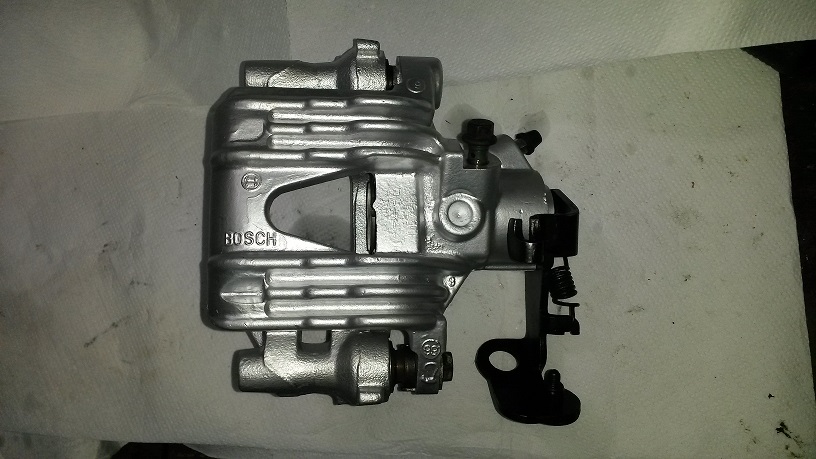

Naco toto kupujete? Preco si tie BOSCH brzdice neopravite? Kupte si 5 hranny 14 orech , rozoberte ho a zbadate kde je cely kamen urazu..
Zatial som opravil kazdy jeden. Dajte nove gumicky a mate pokoj na XY rokov..

Moja robota:
Su tam vsetky nove gumicky, novy valcek, novy odvzdusnovaci srob, drziak brzdovych dosticiek je vybruseny do hladka, stav noveho dielu
