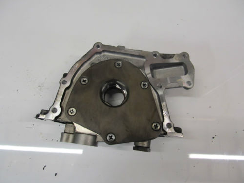

Predpokladam že aj po vizualnej kontrole na hlave motora bolo patrne že tam netlači olej, alebo iba podľa toho že furt svieti kontrolka tlaku? Ten motor nepoznam ale podľa olej čerpadla je dost podobny systemu z Z20LET resp. X20XEV, no ked už máš vonku čerpadlo tak aspon pre kľud na duši by som vyšruboval tie križove skrutky a mrknul z vnutra na čerpadlo či tam nieje nič podivne, pripadne to aj pofoť a daj to sem, možno že na niečo prideme aj ked tomu moc neverim, mimochodom tlakovy snimač si prehodil z origo jednotky alebo je tam ten z fiata?tappaja píše:Motor nastartoval, ale prej ma nulovej tlak oleje. Proste netlaci nic.

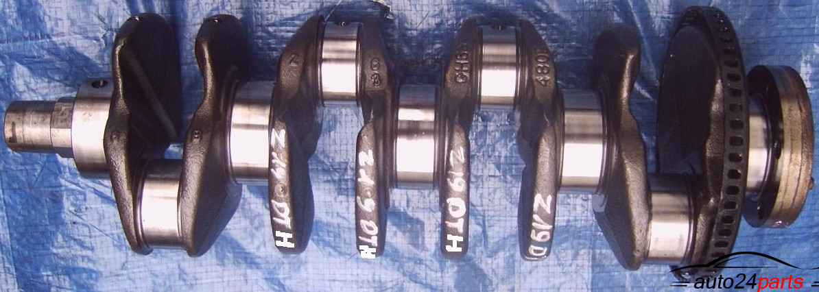

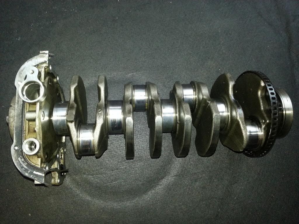

Cerpadlo je hnany z kliky, na konci kliky je ctryrhranej vybrus, takze zadnej klinek. Problem je v tom, ze motor je v aute, aby sundal cerpadlo, musi motor komplet ven. A mechos je linej to udelat znova, jenom picuje, pritom to zadarmo nedela.
klika a klika s cerpadlem
Cidla vzal z puvodniho motoru.

Najväčši problem vidim prave v divnom mechanikovy, skusil by som to pre istotu aj inde, ved ten motor ktorý si tam daval tak musel šlapať do poslednej chvile v poriadku lebo inak by už bol tiež davno vydrety. Nechce on od teba tahať iba peniaze? To čerpadlo na fotke je z toho stareho zadreteho motora?

Fotky jsou ilustracni.
