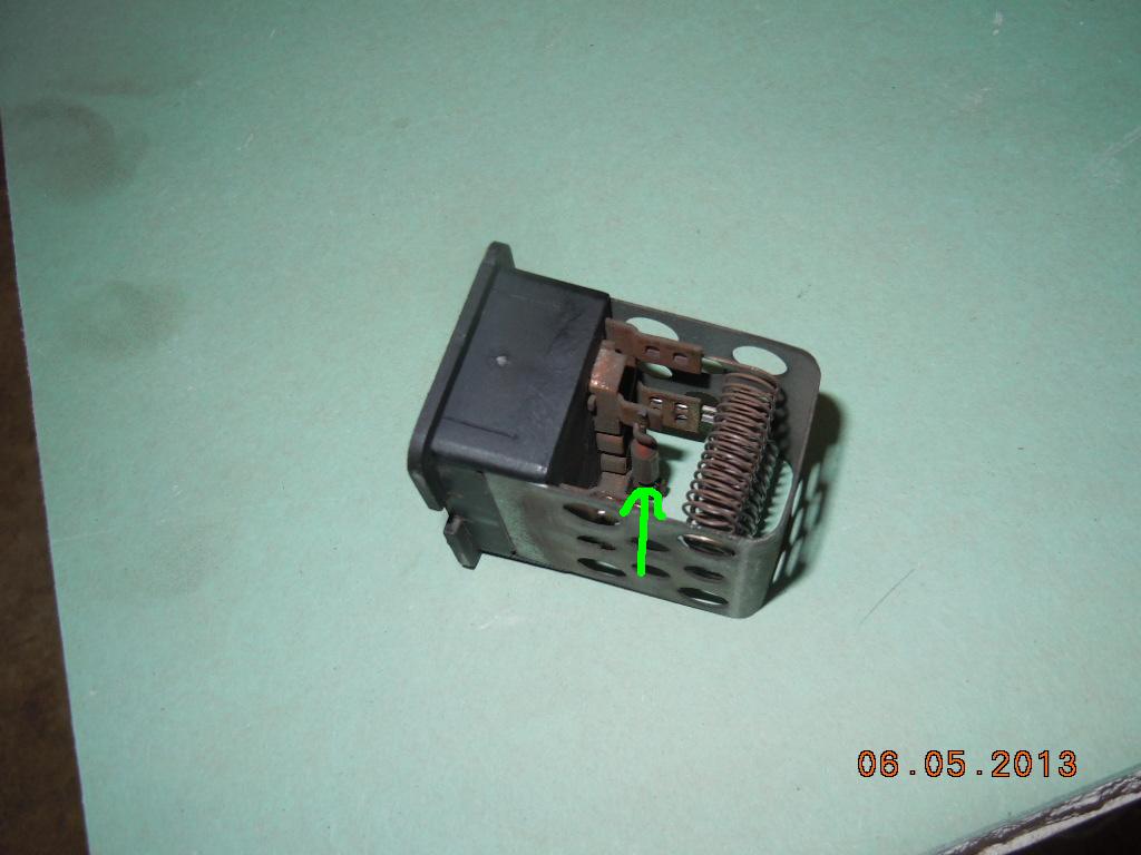

chlapáci měl jsem ten sám problém- nešel mi ventilátor na 1,2,3 ale 4 stupen ano.
Pomocí bundelese- https://www.astra-g.cz/forum/memberlist ... file&u=509
mi to už funguje. Výměna pojistky viz foto

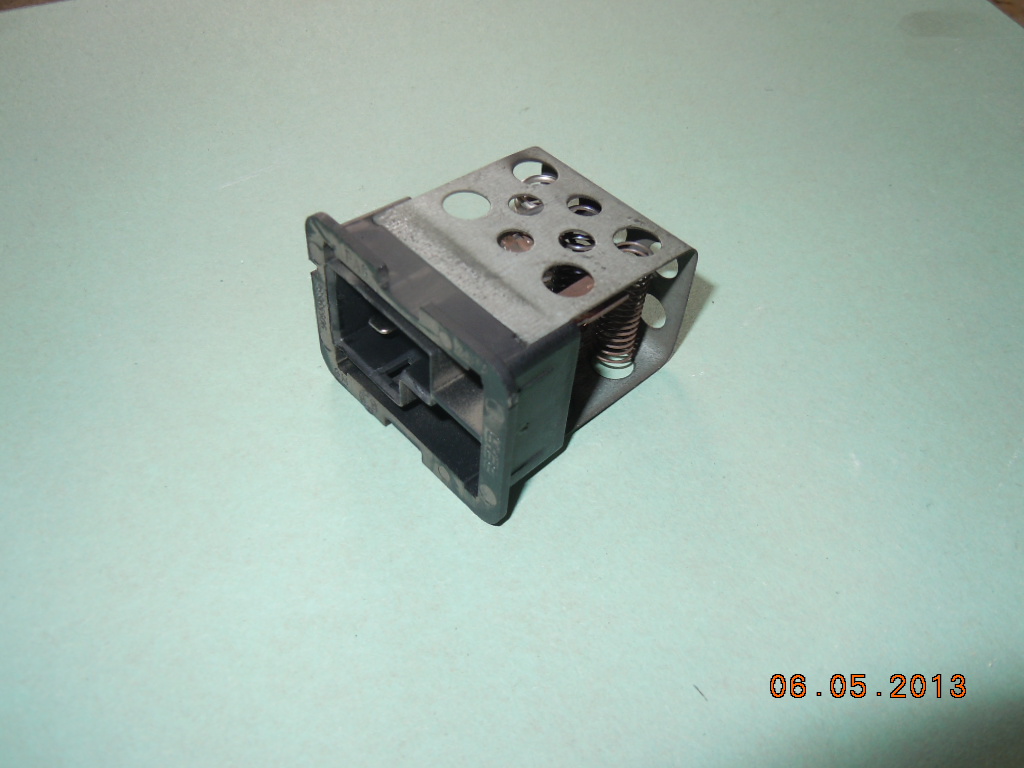

Jen doplním.
Neproběhla výměna pojistky (tu zásadně nedoporučuji, jelikož jsem měl několik aut, které díky této neodborné opravě vyhořely),
ale byl vyměněn celý předřadný odpor, který je na fotce.

Preto treba opravu robit odborne..

Jen se zeptám, kde ty odpory v astře G jsou????????asi někde ve středovým tunelu, že???
- p.somik
- Příspěvky: 992
- Bydliště: Moravskoslezský
Re: Ventilátor topení
U astry i Zafiry by měl být za kastlíkem před spolujezdcem
