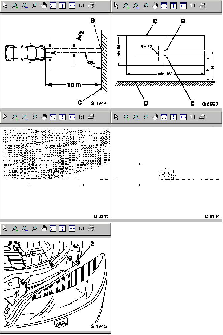

Re: Přední světla
No dobrá, tak tady to máš:
Kontrola a nastavení světlometů
Na krytu hlavního světlometu, případně na držáku je uvedená hodnota nastavení tlumeného světla, podle směrnice 76/756 EHS nebo ECE-R48 – pokyn: 1,0 %
Směrnice 76/756 EHS, případně ECE-R48 obsahují popis kontroly a nastavení světlometů na vozidle. Správné nastavení světlometů na motorovém vozidle má umožnit podle možnosti dobré osvětlení vozovky tlumeným světlem, při podle možnosti malém oslňování protijedoucích účastníků provozu. K tomu účelu musí sklon svazku paprsků světlometu k rovné základní ploše a jejich směr ke svislé podélné střední rovině vozidla splňovat podmínky stanovené ve směrnici.
Oslňování (tlumeným světlem) platí za odstraněné, není-li intenzita osvětlení větší než 1 lux ve vzdálenosti 25 m od každého jednotlivého světlometu na rovině svisle k vozovce a ve výši světlometů, jakož i nad ní. Požadavek je splněn, provede-li se seřízení světlometů podle předpisu pro seřízení.
Hodnota 1,0 % odpovídá seřízení světlometu ve vztahu na sklon svazku světelných paprsků. Sklon světelných paprsků je tak 10 cm ve vzdálenosti 10 m od světlometu vozidla (vyobrazení G 4944 a G 5000). Jako indikátor pro sklon světlometu pro tlumené světlo platí jeho rozhraní světla a tmy.
Nastavovací předpis je znázorněn pomocí obrázku G 4944 a G 5000.
Význam použitých symbolů:
A = Horizontální vzdálenost středů světlometů
B = Označení středu
C = Zkušební plocha
D = Plocha stanoviště
E = Bod zlomu
E = Nastavovací rozměr v cm; e = H – h (nastavovací rozměr, hlavní světlomet 1,0 %, e = 10 cm, světlomet do mlhy 2 %, e = 20 cm)
H = Výška středu světlometu nad plochou stanoviště
H = Výška rozhraní světla a tmy tlumeného světla světlometu nad plochou stanoviště
Nastavení světlometů se provádí podle předpisů, jak to je znázorněno na obrázku D 6213 a D 6214, pomocí nastavovacího přístroje. Při použití přístroje pro nastavování světlometů musejí být plocha stanoviště vozidla a plocha pro postavení nastavovacího přístroje rovné a vzájemně rovnoběžné.
Pneumatiky vozidla musí být nahuštěny na předepsaný tlak. Vadná skla a zrcadla světlometů, jakož i zčernalé žárovky se musí před seřizováním vyměnit.
Nastavení se provádí při hmotnosti prázdného vozidla s jednou osobou nebo 75 kg na sedadle řidiče. (Hmotnost prázdného vozidla = hmotnost vozidla připraveného k provozu se zcela naplněnou palivovou nádrží, jakož i hmotnost všech v provozu dopravovaných částí vybavení, např. rezervní kolo, nářadí, zdvihák vozidla, lékárnička, výstražný trojúhelník atd.).
Vozidla s manuální regulací výšky je nutno nastavit na předepsaný základní tlak (0,8 barů při hmotnosti prázdného vozidla).
Spínač pro regulaci sklonu světlometů v poloze "0" (poloha pro nastavení světlometů).
Průsečík mezi vodorovnou a vzestupnou částí rozhraní mezi světlem a tmou (bod zlomu) se musí nacházet na kolmici (svislé ose) procházející centrální referenční značkou.
Za účelem lehčího zjištění uvedeného průsečíku lze jednu polovinu světlometu několikrát střídavě zakrýt a opět uvolnit.
Použité přístroje pro nastavování světlometů musí odpovídat platným směrnicím. Navíc je třeba respektovat pokyny výrobce vydané k použití přístroje.
Prostřednictvím služby výrobce pro údržbu je nutno zajistit pravidelnou kontrolu přístroje pro nastavení světlometů.
Přístroj pro nastavení světlometů se seřídí podle předpisu výrobce a nastaví na sklon 1,0 % pro tlumené světlo nebo sklon 2 % pro světlomety do mlhy.
Podle směrnice 76/756 EHS odpadá 15 ° čára pro tlumené světlo na měřicím displeji (vyobrazení D 6213 znázorňuje nastavení pro pravosměrný provoz). Předpis pro nastavení lze splnit také pomocí přístrojů pro nastavení světlometů, které 15 ° čáru zobrazují na měřicím displeji.
Střed svazku světelných paprsků dálkového světla u světlometů se společnou regulací tlumeného a dálkového světla se musí nacházet v rozmezí kolem centrální referenční značky, vymezeném rohovými značkami (vyobrazení č. D 6214).
Seřídit
Světlomet:
1 Výškové seřízení
2 Boční seřízení
Světlomety musejí být nastaveny na nastavovací stěně odpovídající předpisům nebo pomocí přístroje pro nastavování světlometů.
Výškové seřízení: Rozhraní mezi světlem a tmou vlevo od seřizovacího kříže musí probíhat vodorovně po seřizovací linii.
Boční seřízení: Rozhraní světla a tmy musí probíhat od levé strany vodorovně až k nastavovacímu kříži a odtud až po úhel cca 15 ° vpravo nahoru. Sklon svazku světelných paprsků činí 1,0 % na 10 m.
Pozor
Nejdříve se provede výškové, pak boční seřízení. Po bočním seřízení se výškové musí opět kontrolovat.
B = Označení středu
C = Zkušební plocha
E = Bod zlomu
Seřídit
Světlomet:
1 Výškové seřízení
2 Boční seřízení
Pozor
