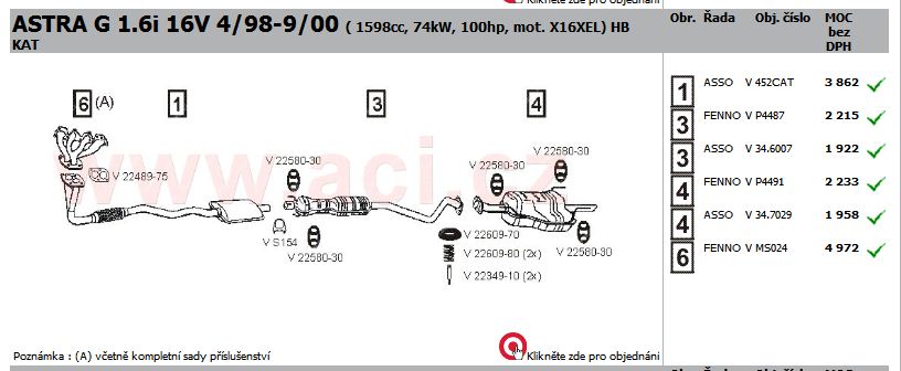

tak a ted co stim....praskly svody.... :shock: :cry:
vařit???nevařit,,.....koupit novy??? :shock: sehnat z vraku?????nevite nějaky ceny??????Z16XE ma stejny svody jako Z18XE??????

1000kč vrakač na xel.
ex Astra G X16XEL

na xel jsou jen svody
ale on má svody včetně katu
záměnné nejsou 1,6/1,8

EE na XEL jsou svody včetně vlnovne a následně katu, ale samozřejmě se dá vše rozpojit (odřezat) a následně nahradit jiným dílem 8)

Adame no vždyť, tak vím co jsem tam viděl když jsme měnili vlnovec ne :D 8)

na astře 8) zafira muže mit něco jinýho 8)

Lubo svody jsou číslo 6, Ty mluvíš o 1 - to je přední díl výfuku.
Jinak jak psal Adam na Zko jsou včetně katu, prodávají se za cca 3000 Kč.
