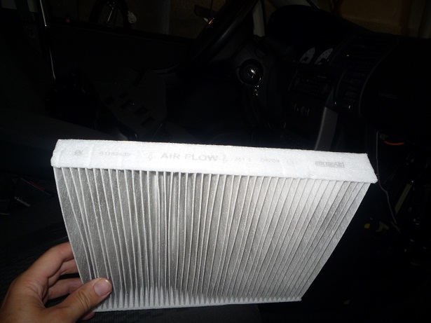

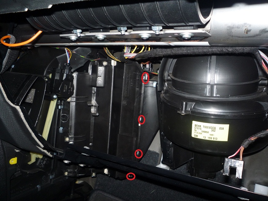

no a pak už jen stačí vycvaknout čtyři sponky - viz obrázek a vytáhnout filtr...a pokud budete mít štěstí tak na vás vykoukne úplně nový značkový filtr a vy vše poskládátě zpět
...opravdu jsem nečekal, že mi před prodejem auta v Německu vymění i pylovej filtr...takže jsem se opět utvrdil v tom, že další auto budu opět rozhodně kupovat v Německu

...si mi přerušil vlákno, jsem to sem nestihl šecko tak rychle dát
, ale pokud budeš chtít nějaké další foto jak to tam má vypadat tak není problém. Jinak postup tady určitě je a já z něj při výměně vycházel, ale bylo to na Astru G a na Zafiru sem tu nic nenašel - je tam hlavně jinej ten postup s vymontováním výdechu topení pro nohy spolujezdce, tak sem si říkal, že když už to mám rozebraný tak proč to nenafotit

A ha tak sorry. To přerušení jsem nechtěl. Fotky byly na G. To je fakt. Jinak já dělal výměnu včera. Zdálo se mi že tam chybí nějaký ty klipy co drží plast u nohou spolujezce. Teď se mi to potvrdilo. Vrakáč to jistí.

To si nemusel mazat, zase tak mi to nevadilo
, jinak ty klipy určitě najdeš na vrakáči, bez toho ti to musi i docela drnčet na hrbolech, pokud by si chtěl lepší fotku aby si věděl jak to má přesně vypadat tak napiš a já ji sem hodim. Jinak ja ten filtr chtěl vyměnit, protože mi občas jde do kabiny zahadnej smrad...ale stane se to jen vždy když couvam do garaže, kterou mam do kopce, jinak to nikdy vůbec nesmrdi...takže teď už nevím odkud ten smrad může jít, tohle bylo jediné co mě napadlo...no nechám to pořádně projevit a pak se ukáže...ono za tři týdny co to auto máme se toho moc vysledovat nedá:-)

co se týče smradu, tak občas to taky sleduju a přisuzuju to palivu. Poslední dobou cítím splodiny z výfuku po startu. Výfuk mam novej a vlnovec z loňska. Fotky v pohodě takhle to stačí. Už vím co a jak. A drnčení to jo. To se občas ozve. Na našich silnicích
