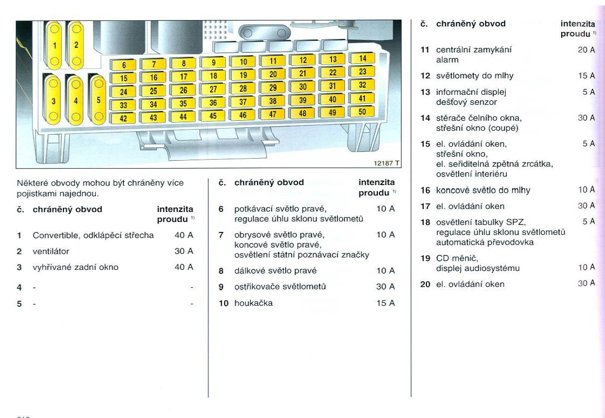

Zkoušeli jste měřit? Nevzal ten zkrat i některou z nadřazených pojistek v motoru? Nějak se mi nezdá, že by od zkratu na žárovce v přihrádce měl "vyfajrovat" centrál
. Ale možné je všechno. Zkusím ti sem napsat, která velká pojistka je pro centrál.
Edit: takže pro centrál jsou to pojistky:
F2 - 60A - potenciál 30
F2.11 - 20A - potenciál 30
F3.21 - 5A - potenciál W
F3.13 - 5A - potenciál 15
Ale ta lampička by měla být z pojistky F1.28 - 5A přes pojistku F1 - 60A na potenciál 30, což se s centrálem moc nepotkává. Chce to měřit, jestli máš na konektorech pro centrál všechna napětí.
Naposledy upravil(a) vasekpetr1 dne 17 pro 2011, 22:09, celkem upraveno 1 x.
Re: Centrální zamykání nejde
vizuelně jsou v pohodě všechny pojistky ale měřák nebyl k mání a jako už tradičně se problem vyskytl asi půl hodiny před setměním.A jestli máš na mysli ty pojistky u motoru jak jich je asi 7 nebo kolik nad sebou a jsou fakt velký tak ty jsou v poho.
- vasekpetr1
- Příspěvky: 3106
hante, takto vaříme z vody a spekulujem - bez měření se nikam nedojde. Já bych to viděl na pojistku. Ostatní věci v autě fungují? Světla, varovné blinkry, rádio? A ty velký pojistky v motoru jsou v "poho" jak? Vizuelně? Tak to bych netvrdil. Ale ty velké jdou ven až při velkém zkratu. Já bych to viděl na některou z těch "menších" hodnot. Hlavně zkontroluj tu F2.11, která dává trvalé napětí pro zámky.
Potom ještě se tam motá multitimer pro zhasnutí lampičky, svit blinkrů, zhasnutí po zamčení, ale to už jsou čiré spekulace.
Jen pro klid duše: napájení multitimeru:
F2.18 - 5A
F2.24/F2.44 - 15A - potenciál 56
F2.18 - 5A
Naposledy upravil(a) vasekpetr1 dne 17 pro 2011, 22:29, celkem upraveno 1 x.
všechno zatím vizuelně a vše funguje jak má. Rodinku jsem naložil kufrem a normálně sme jeli. světla a klakson blinkry i výstrahy - vše maká. kéž by to byla jen pojistka. jen nejedou zámky. bez reakce. a jak už jsem psal nejdou ani vytahnout kolíky abych otevřel u spolujezdců. když použiju dálku tak bliknou jen blinkry a nic víc. A zůstalo svítit stropní světlo ale to jsem vyřešil vyjmutím pojistky.
- vasekpetr1
- Příspěvky: 3106
Mulťák...mám taký neblahý pocit
. Zkontrolujte zítra za světla po těch pojistkách, jestli nepovyjel v pojistkovce - to už tu také bylo. Držím palce.

Dám sem čísla el. obvodů v závislosti na čísla pojistek, snad by to mělo sedět, i když některé obvody se mi až tak úplně nezdají.
