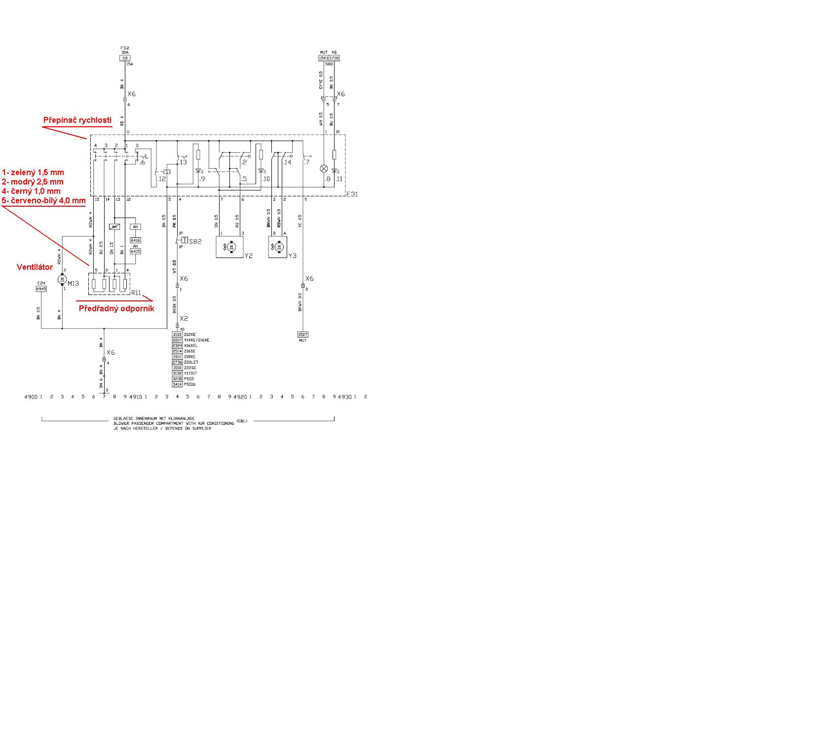

Jestli aspoň trochu rozumíš elektrice a máš měřák pro měření odporu, tak si prověř, že jsi ty odpory tím laborováním neodpálil - potom bys to vytahoval znova. Nepíšeš v podpisu, co máš za auto, takže dávám schema ventilátoru s klimou se zapojením odporů (jsou de facto všechny do serie a postupným přepínáním poloh dochází k jejich vykracování a tím zvyšování rychlosti ventilátoru). Snad to zvládneš 8)

Tak nakonec jsem koupil novou tep.pojistku za 30,-kč v TIPĚ. Vymenil za spalenou a dal jsem celou krabicku zpet do topeni.30 minutova zkouska probehla uspesne. Uvidim jak se to nadale projevi.
Diky za radu.
