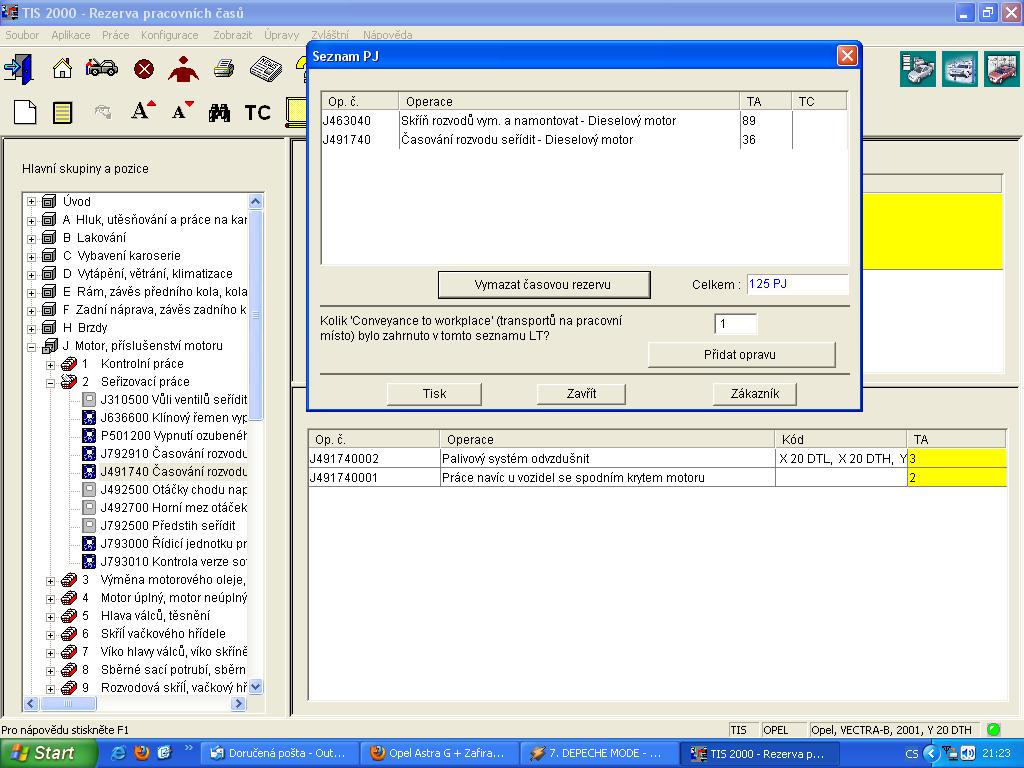

U Auto Staigeru si účtují za jedno AW 58 kč bez dph (69,6kč s dph). Pokud by naúčtovali jen demontáž skříně rozvodů a nastavení časování rozvodů (125AW) práce by měla stát 8700 kč s dph. Myslím že v reálu by práce by stála více protože by přiúčtovali další přídavné práce, režijní materiál a další ptákoviny.
Seznam pracovních jednotek pro výměnu řetezu.  Tohle by mohli v servisu naúčtovat, ale ze zkušenosti vím že celou práci rozepíšou na jednotlivé položky aby to bylo dražší.
