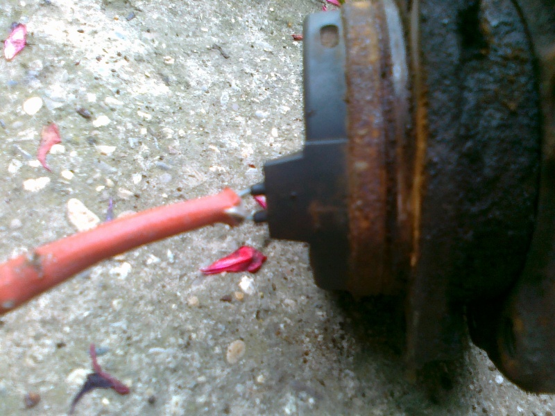

Zdravim, diagnostika mi hlasi Open circuit Rear Right Wheel.
Meral som odpor na kontaktoch ABS snimaca = 0 ohm, moze to znamenat aj poskodeny snimac ABS ? Lavy ma standartne 1450 ohm.
Prisiel som az do tohto kroku:
1) klíčem na kola povolím šrouby
2) sériovým heverem z podrezervy zvednu auto
3) sundám kolo
4) vyšroubuju šrouby z brzdiče a zafixuju ho aby nepřekážel
5) imbusem povolím šroubek v kotouči
6) sundám kotouč - tady pozor, může jít těžko dolů
7) vyndám závlačku a vyšroubuju zubatou velkou matku z poloosy

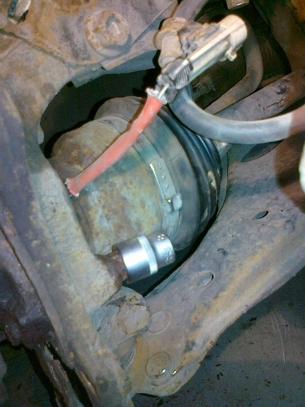

A dalej vidim problem : tu viem posunut poloos smerom do auta cca 30mm, ale viac nejde, a k 3 torx skrutkam je stale zly pristup, je potrebne ich dat prec, dostanem sa k nejakym kontaktom na ABS snimaci, vypada to byt cele nalisovane.

Zkus na to nasadit očkový klíč. Správná velikost si poradí i s torxem 8)
Teda jestli tam dostaneš ten klíč :lol: , já to ještě nedělal :)
Re: ABS
Příspěvek od Defender »
Nejlepší bude když už máš sundanou tu matku se závlačkou tak vysunout čep ramene z těhlice (zajištěn šroubem s matkou) a následně povolit a sundat tlumík z těhlice (2 šrouby), pak tu těhlici volně stáhneš z nápravy a lehce ale opatrně (přiděláno jen na tyčce řízení) otočíš na nějakou podložku a máš krásnej přístup (postup když nemáš stahovák/vytlačovák na kulový čep tyčky řízení, jinak samozřejmě ještě ten čep kuláku a jde to např. na ponk).
Už nevím čím (velikost) jsem ty 3 torxy povoloval, ale určitě to byl ořech z ráčny a určitě to byl tzv. tisícihran (né šestihran), no a opětovná montáž je už pohádka a k nasazení čepu do ramena použij např. druhej hever (panenku) a pozor musíš to vystředit tak, aby ten zajišťovací šrou tam šel lehce nasunout :lol:

Uz sa mi podarilo povolit 3 torx skrutky, a co dalej ? Vidim ze ten senzor ABS je zalisovany. Tu asi konci moja praca .... ?
langdon2
Příspěvky: 3784
Bydliště: Nitra SR
Re: ABS
Příspěvek od langdon2 »
V tvojom pripade je treba vymenit cely naboj...samotny ABS senzor sa menit neda....
