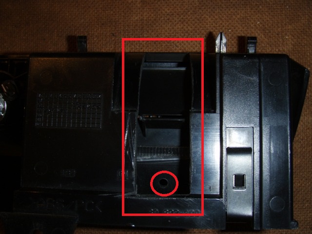

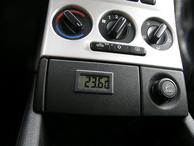

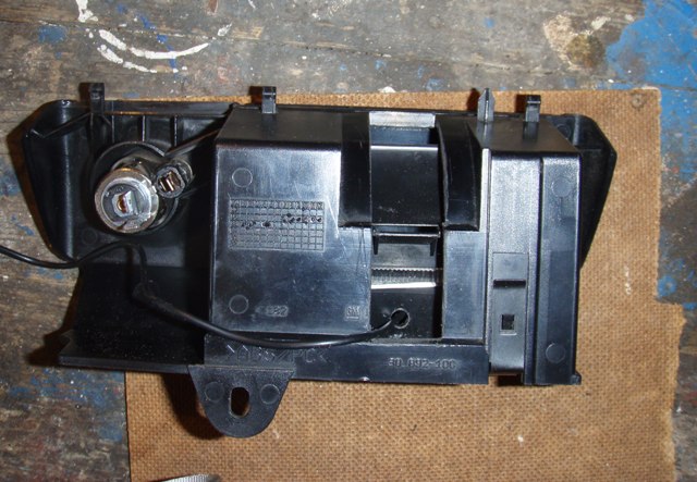

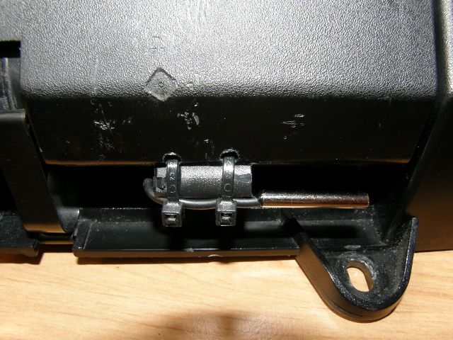

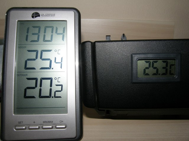

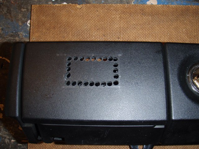

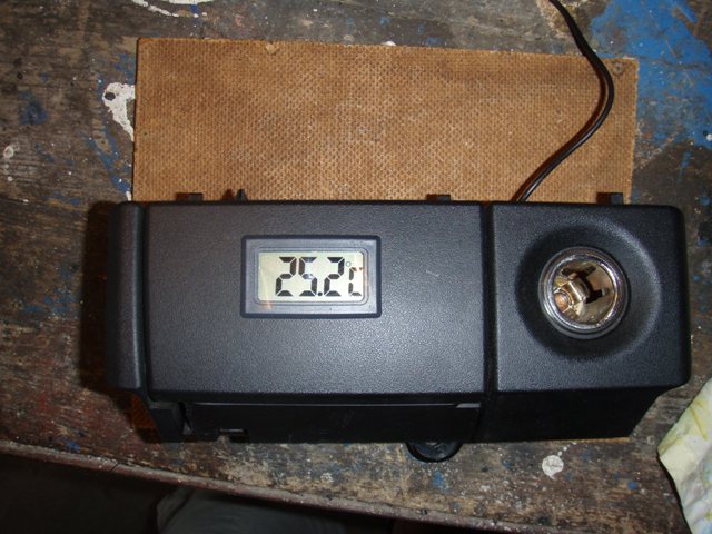

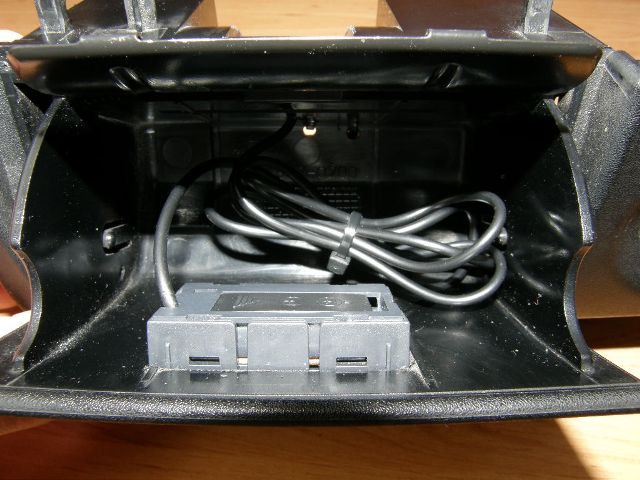

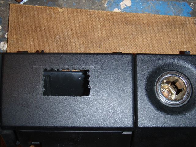

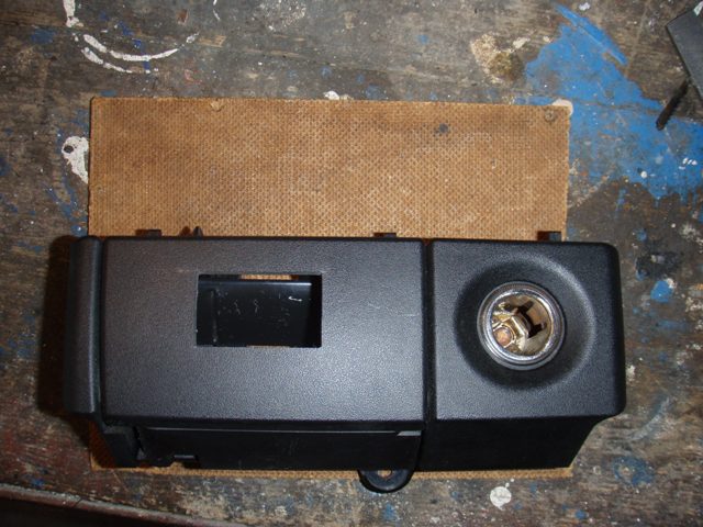

Možný návod na měření teploty.Jelikož já ani manželka nekouříme tak jsem využil popelník.Zakoupil jsem teploměr(je jich plno na aukru),který možno osadit(moc na výběr nebylo) .Měření,vrtání,broušení..........Na zadní straně jsem vyřezal kus popelníku na volný pohyb kabelu (červený obdelník) při otevření popelníku(třebas při výměně batererií)při protažení čidla třebas tunelem.....Nakonec jsem tohle nevyužil a čidlo umístil do prostoru pod popelník(distanc vyroben z hmoždinky).I když by byla možnost po zjištění hodnot teploměr napojit na palubní síť(zásuvka popelníku),tak jsem nechal napájení z baterií (vzhledem malého odběru a hlavně pravděpodobnému východního původu teploměru
),abych nemusel hasit kabeláž nedej bože celou Zafirku
.V porovnání k ceně mě překvapila i relativní přesnost.........časem se uvidí

čitelnost displeje proti slunci bude nejspíše asi jako u ostatních lcd horší,ale nu občasnou kontrolu teploty by to nemělo nijak moc vadit.Jináč opravdu škoda že šikovní kluci z Číny nevyšpekulovali i podsvícení
,hledal jsem fest ale bez výsledku.Myšlenka podsvítit smd led mě přešla když jsem teploměr kuchnul-hooodně natěsno to zrobili.třebas v budoucnu doplní sortiment a výměna bude okamžitá
