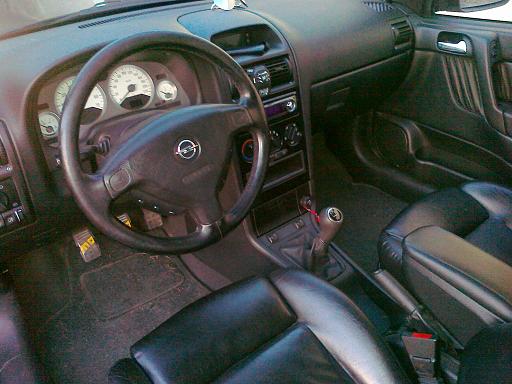

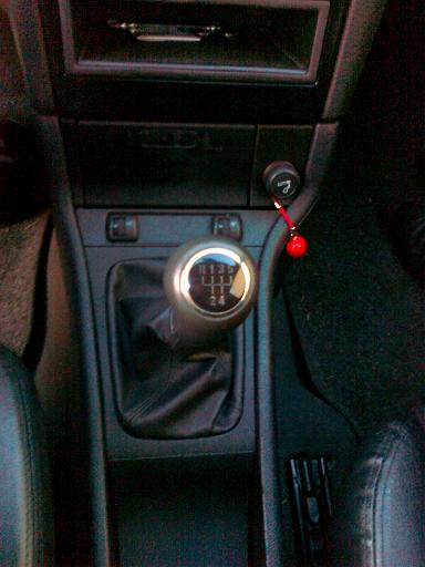

        Takže fotky s řadičkou (kvalita fotek nic moc)

          Petras
          Příspěvky: 1477
          Bydliště: Boskovice
          Re: Justiho Astra 3dveř
          Příspěvek od Petras »
          Pěkně to vypadá 8) . A jak to šlo?

          Příspěvek od justi »
          Díky .Uplně jednoduše jen stačilo sundat starou hlavici s tím kroužkem zpátečky se vším co s ním drží a poté uříznout tyč asi o 2,5 cm trošku jí zbrousit a nasadit novou hlavici z Astry H a bylo hotovo.

            Příspěvek od padre 22 »
            Pekné 8) 8) 8) Koženku si nechal z Háčka?
            Šlo to lehce i díky tvým radám takže děkuju.Jo celkem tam ta kůže sedla tak už jí tam nechám.
