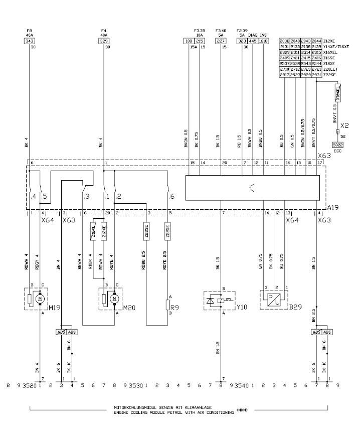

No u mě po zapnutí tlačítka klimy za několik sekund najede, chvíli běží a po asi dvaceti sekundách odstaví, chvíli klid a zase najede. Viděl bych to od povelu z řídící jednotky chlazení. Sice teplotu média klimy nesnímá (aspoň jsem na schematu nenašel čidlo teploty), ale je možné že to nějak odečte z tlaku v okruhu.

Zapíná a vypíná dle tlaku v chladiči klimatizace.
