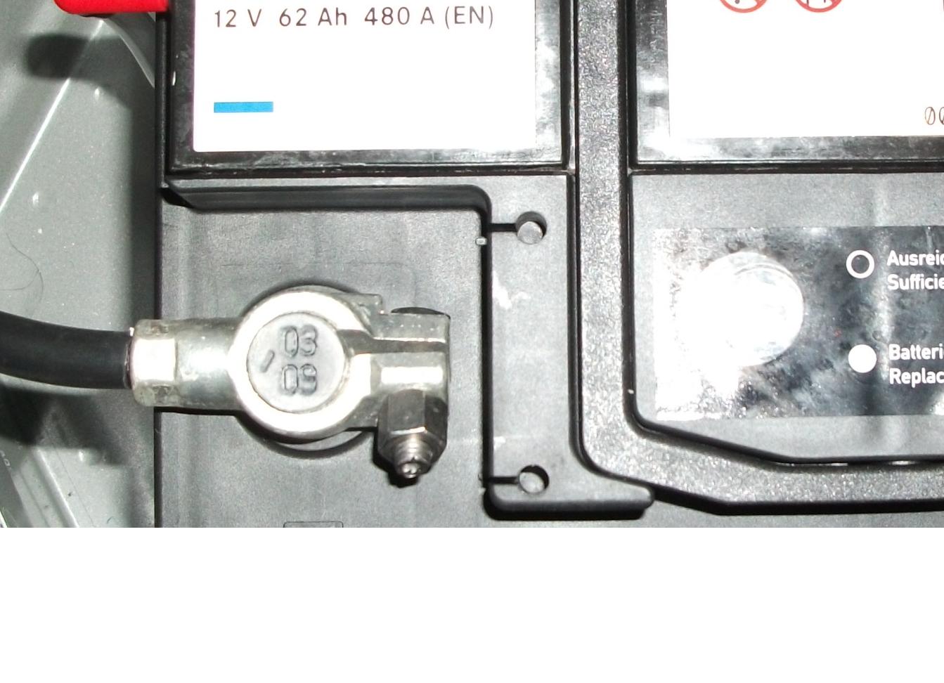

Především je nutno mít správně seřízenou dobíjecí soustavu vozidla. Jen v tom případě totiž platí dvouletá záruka. I při dobře seřízeném dobíjení je nutno kontrolovat a doplňovat hladinu elektrolytu každé 2 až 3 měsíce podle provozních podmínek. I akumulátory, označené jako bezúdržbové mají možnost destilovanou vodu dolévat. Některé mají místo šroubovacích zátek zaklapovací víčka (Akuma, Varta). Pouze akumulátory "absolutně bezúdržbové" (Delco, Optima) tuto možnost nemají, ale i ty mívají indikátor správného nabití (Delco). Akumulátor, který není v provozu, je nutno pravidelně dobíjet nejpozději za 6 - 8 týdnů; nejlépe v odborném servisu.
Jeste upresnim, ze ty zaklapovaci vicka byvaji prelepena, takze to klidne odlep a zkus otevrit a zkontrolovat. Nekdy mi pripada, ze to vyrobci delaji schvalne nedobytne, aby clovek musel co nejcasteji chodit do kramu pro novou AKU.
