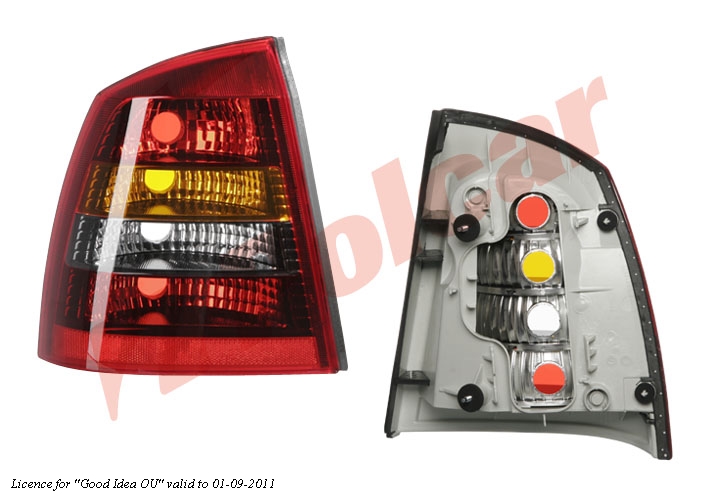

Ahoj.. možná se budu ptát blbě ale potřebuju to vědět a líp to popsat neumím, na své astře G mi nejdou zadní mlhovky, mám ji chvíli tak nevím kde by mněly svítit:? na palubovce mám jen tlačítko pro zadní mlhovky, vepředu je nemám, ale vzadu by asi mněly být někde v blinkrech
jsou tam shora..ČERVENÁ ..ŽLUTÁ ..BÍLÁ ..ČERVENÁ, fakt nevím:/ poradte, po zapnutí tlačítka mlhovek mi vzadu nic nesvítí, je to tlačítko snad pro extra zvlášt světlo které tam asi nemám osazené jak to bývá u výfuku na opačné straně? dík moc,/
(foto v příloze)

maji svitit v horni casti na levej strane a na pravej se dodelava
Re: MLHOVKY Astra G
skus se podivat jestli mas dobrou zarovku nebo pojistku a kdyz zepnes tlacitko na palubovce se ti rozsviti kontrolka?
s hora-cervena-mlhovka
oranzova-blinker
bila-spatecka
cervana-brzdove a potkavaci
oranzova-blinker
bila-spatecka

koukni se i na pojistku kdyby to nebylo zarovkou a na prave strane se dodelava jeto celkem jednoduche udelat je i tady nekde postup

Tak pojistka je dobrá, relátko zdá se taky, žárovka taky dobrá.. měřil jsem na objímce od žárovky v zadním levém horním světle a nic jsem nenaměřil:( fakt je to divné.. myslím že ta mlhovka nesvítila od doby co Astru mám:/ ..zkuste mně vyvédst z omylu že jde o přerušený drát.. díky

Pravá mlhovka má napájení z levé mlhovky. Tzn. pokud ti nejde napětí na levou mlhovku - když koukneš na stekr do zadního světla, měř zda je napětí na černém vodiči s modrým pruhem, PIN 1. V relátku ani v pojistce chybu nehledej, pokud by tam bylo něco špatně, nerozsvítila by se ti kontrolka na palubce.
Zkráceně, pokud vzadu napětí nemáš, přičemž kontrolka na palubce svítí, je někde po cestě porušen vodič.

V levé části kufru je konektor pro připojení zásuvky na tažné a v něm je pro mlhovku klema. Tu můžeš mít vytaženou a tím ti nesvítí zadní mlhovky. Sáhnout až na dno levé části kufru pod svítilnou a tam ten konektor nahmatáš. Už se tu o tom psalo.
