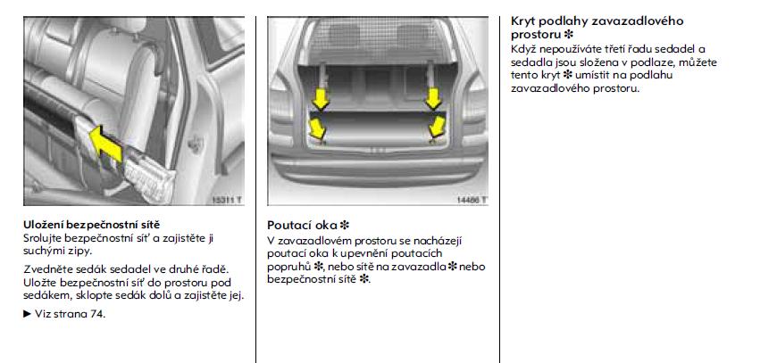

v manuálu co jsem našel v Zafě je to rok 2000, je nákres že se roleta dává do kaslíku pod sedačku nebo toho tunýlku jak píšete. Já ho tam nemám ale neumím si představit že bych jí tam nacpal. Tak bych řekl že to bude na tu síťku. Podle mě je nereálný tam nad ty pojezdy tu roletu dát.
A když si vemu co ta roleta stojí v Opelu a co mě stála protože si jí předchozí majitel asi vystavil v garáži (blbec) tak si jí hezky když je třeba, odnesu domů a nebo jí dam do kufru. Ale je pravda že když se zvedne třetí řada sedadel tak kufr jakoby není.
Re: Kam s roletou při použití zadních (posledních) sedadel.
MAXi, já se nechci dohadovat, ale po shlédnutí uživatelské příručky k Zafiře na straně 77 jasně píšou, že to slouží k uložení bezpečnostní sítě. Tak to asi neví oni. I to se staneMAX - CZ píše:Přesně jak miše Mike. ZafiraA NEMÁ žádný úložný prostor ani na roletku ani na síťku. Jestli to někde narveš, tak prosim.

jenože se tam mluví o síti a o jejím ukrytí pod sedadla, ne do prostoru posuvu
No vždyť jsem psal:"rádoby kastlík pod prostředními sedadly je jentaktak na srolovanou síť zavazadlového prostoru "Mike.S píše:jenože se tam mluví o síti a o jejím ukrytí pod sedadla, ne do prostoru posuvu
jo to je ten obrázek jenom že já to mam německy.
a překlad šel mimo mě.
já vímShrek píše:No vždyť jsem psal:"rádoby kastlík pod prostředními sedadly je jentaktak na srolovanou síť zavazadlového prostoru "
A dost, já už si dnes neumim ani zavázat tkaničky jak jsem utahanej, tohle je už na mě moc.Mike.S píše:já vímShrek píše:No vždyť jsem psal:"rádoby kastlík pod prostředními sedadly je jentaktak na srolovanou síť zavazadlového prostoru ", tak ještě jednou, ono tím není myšlen ten rádobykastlík, ale to, že síť poskládáš a vložíš pod sedadla - resp. ji složenou položíš na 6. a 7. složené sedadlo
