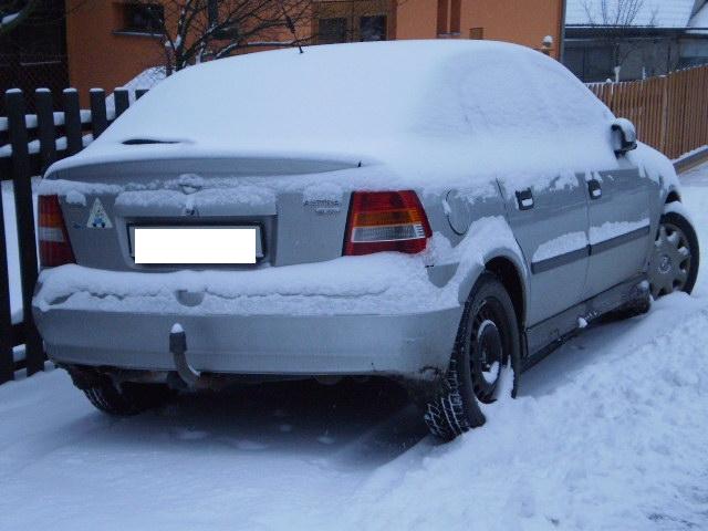

Ahoj.. možná se budu ptát blbě ale potřebuju to vědět a líp to popsat neumím, na své astře G mi nejdou zadní mlhovky, mám ji chvíli tak nevím kde by mněly svítit:? na palubovce mám jen tlačítko pro zadní mlhovky, vepředu je nemám, ale vzadu by asi mněly být někde v blinkrech :twisted: jsou tam shora..ČERVENÁ ..ŽLUTÁ ..BÍLÁ ..ČERVENÁ, fakt nevím:/ poradte, po zapnutí tlačítka mlhovek mi vzadu nic nesvítí, je to tlačítko snad pro extra zvlášt světlo které tam asi nemám osazené jak to bývá u výfuku na opačné straně? dík moc,/ :cry: (foto v příloze)

maji svitit v horni casti na levej strane a na pravej se dodelava
Re: MLHOVKY Astra G
Příspěvek od mirda2908 »
skus se podivat jestli mas dobrou zarovku nebo pojistku a kdyz zepnes tlacitko na palubovce se ti rozsviti kontrolka?
s hora-cervena-mlhovka
oranzova-blinker
bila-spatecka
cervana-brzdove a potkavaci

Pravá mlhovka má napájení z levé mlhovky. Tzn. pokud ti nejde napětí na levou mlhovku - když koukneš na stekr do zadního světla, měř zda je napětí na černém vodiči s modrým pruhem, PIN 1. V relátku ani v pojistce chybu nehledej, pokud by tam bylo něco špatně, nerozsvítila by se ti kontrolka na palubce.
Zkráceně, pokud vzadu napětí nemáš, přičemž kontrolka na palubce svítí, je někde po cestě porušen vodič.
