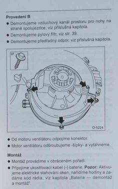

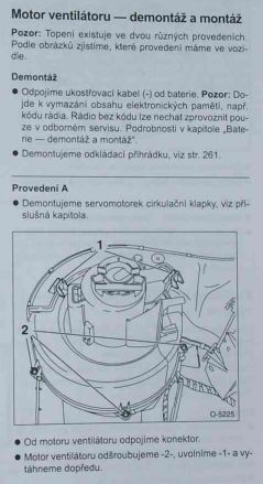

Re: Hluk /pískání/ motorku ventilátoru
Příspěvek od Mike.S »
tady to máš:
P.D.
Příspěvky: 29
Registrován: 15 led 2008, 12:41
Příspěvek od P.D. »
Zdar,v astře G a zafiře jsou 2 typy topení-Behr a Delphi na obrázku máš delphi,ale demontáž bude v podstatě stejná.povolit odkládací schránku spolujezdce,tři nabo 4 šrouby podle typu a pak vyndat mororek z plastového krytu u Behr jeou tam takové 3 gumové úchyty-zmáčknout dovnitř a vytáhnout ven i s vrtulí,pak namazat.
ale vždyť na jedom obrázku je jeden typ a na druhém druhý nebo ne?
P.D.
Příspěvky: 29
Příspěvek od P.D. »
Omlouvám se,beru zpět. :oops: Špatně jsem se podíval.Jsou tam oba.
