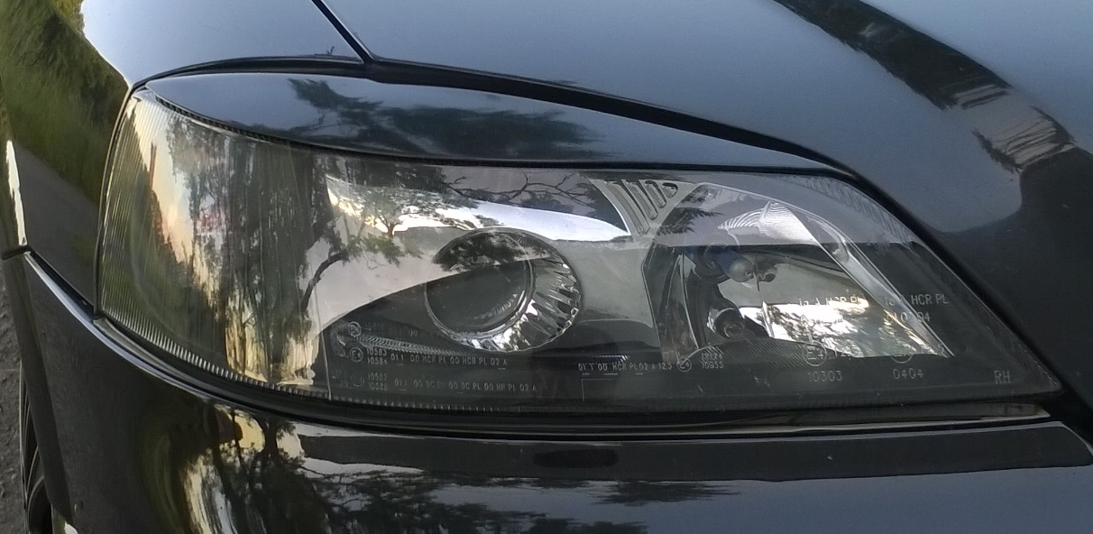

vím, H7 v čočce je tragédie, s D2S by to byla zaručeně jiná písnička, ale přestavbu na xenon momentálně nechci. spíš seženu NJOYácké lampy, má je kamarád na caravanu a s těmi jet v noci byla lahoda..dálkové jsem ani nezapnul.

Právě že H7 v čočce jsou fakt zlý, jet v noci a vidět 15 metrů před auto je dost nepříjemnej pocit. Porovnávali jsme to s kamarádovýma njoy a je to nesrovnatelný, takže jakmile se zmínil že má nový a ty origo chce vyhazovat, vzal jsem si je a renovoval. O barvu plastu ve světlech mi vůbec nejde, chci jen vidět na cestu

Jsi mne špatně pochopil,H7 jsou i xenon výbojky sady,sám mám depa sice byly D2S ale když jsem to kupoval neměl jsem o tom moc povědomí,vyrobil jsem si tedy vlastní kabeláž a vlastní H7patici a
krásně to ted' svítí,seštelováno,zatím bez nivelace,ostřiky mám a nikdo ani neblikne.

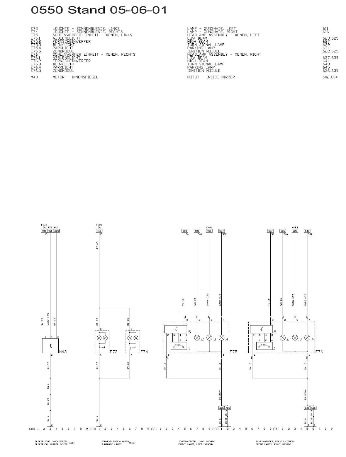

Ahoj asi muj dotaz bude znit divne, nedelal nekdo prestavbu z xenonu na hb3, ja jsem se stelovanim xenonu nespokojen, zasla plexi, utrzene dole... proste naprd. takze otazka je co jsou ty tri tenke zelene dratky ke starteru xenonu-jak zjistim ktery kam....
1.7dti
- vasekpetr1
- Příspěvky: 3106
Re: Záměna světel HB3,H7 za Xenonové světlomety
Schema zapojení xenonů pouze ukazuje, kam který pin ze starteru do výbojky zapojit:
