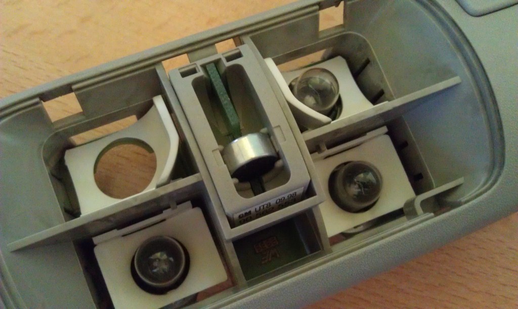

Ahoj chci se zeptat na podsvícení přepínače světel:
- kolik je tam žárovek, po demontáži vidím jen jednu, která jde vyndat pinzetou
- jestli je tam nějaká další, dá se vyměnit třeba po rozebrání přepínače, teda jestli to jde a jak vlastně ta žárovka vypadá.
-bílé žárovky, které jsem použil do přístrovky a do topení nepasují do zminovaného přepínače světel, jakoby by byly širší, máte s tím někdo nějakou zkušenost?
děkuju.
děkuju.

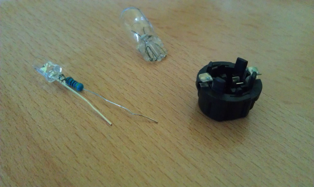

Re: Výměna žárovek podsvícení - foto
jestli myslíš přepínáč světel na levo od volantu tu krabičku tak to jsem teď měnil a napajel jsem tam 2 ploché diody
a sviti to pěkně jen mi nesviti zatím naklápění svetel a intenzita palubovky tkže tohle budu delat znova.
jestli se ti s tim chce trochu hrat tak to vytahni rozdelej si to:) a ru zarovku zahod a napajej si tam diody dle přání

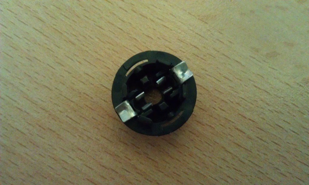

Prosím vás chalani poradíte mi jak mam dostat diodu do te patice? kam se dava + a kam - abych něco neodpálil
. díky moc za jakoukoliv radu. a ještě dodatek
nevíde kde bych sehnal ty žárovky v bílé (čiré) barvě?. díky moc:)
kup diody aj s patici
treba http://auto.aukro.cz/diodova-led-zarovk ... 58792.html
a + - proste vyzkousis... co bys chtel jako odpalit
no a je to ta správná patice??? aby se mi to tam vešlo ?:)
