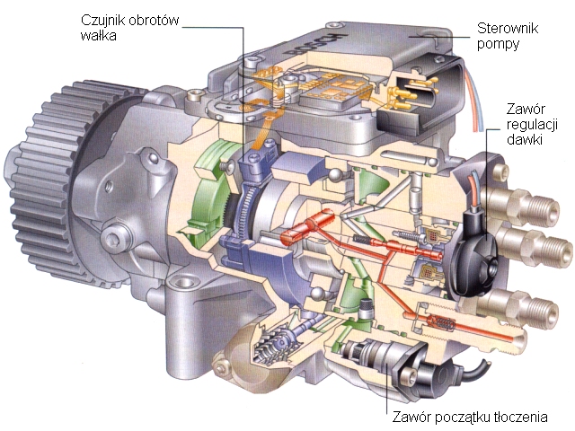

Menil sa ten Czujnik obrotow walka? Na obrázku hore.
							Omega 2.2DTI   Y22DTH
Fabia 1.4MPi
Diag. Op Com (EN v. 1.44)
						Fabia 1.4MPi
Re: Čerpadlo VP44
presne ten, iny tam ani nie je.

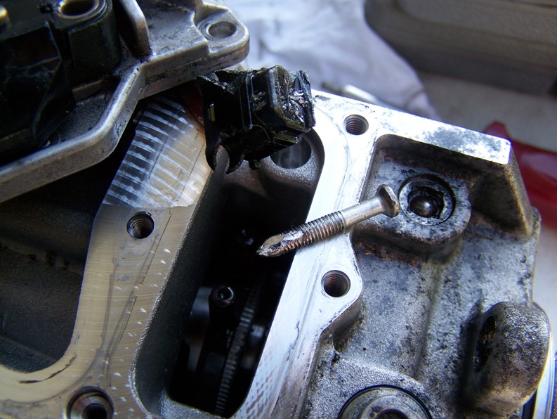

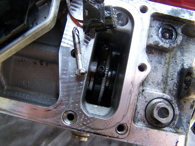

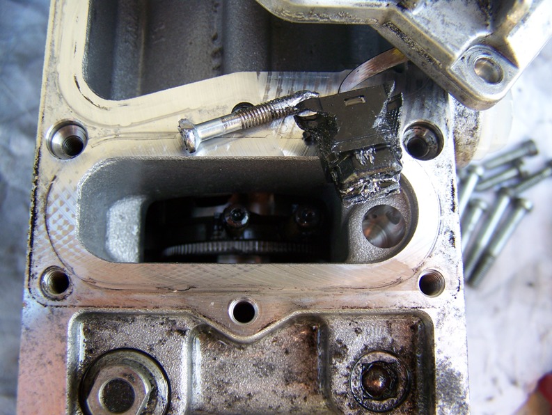

Záhada vadného Snímača polohy kľukového hriadeľa vyriešená.
Tento snímač zdemolovalo cudzie teleso v čerpadle. Všetko nasvädčuje tomu, že to takto jazdilo od nova
