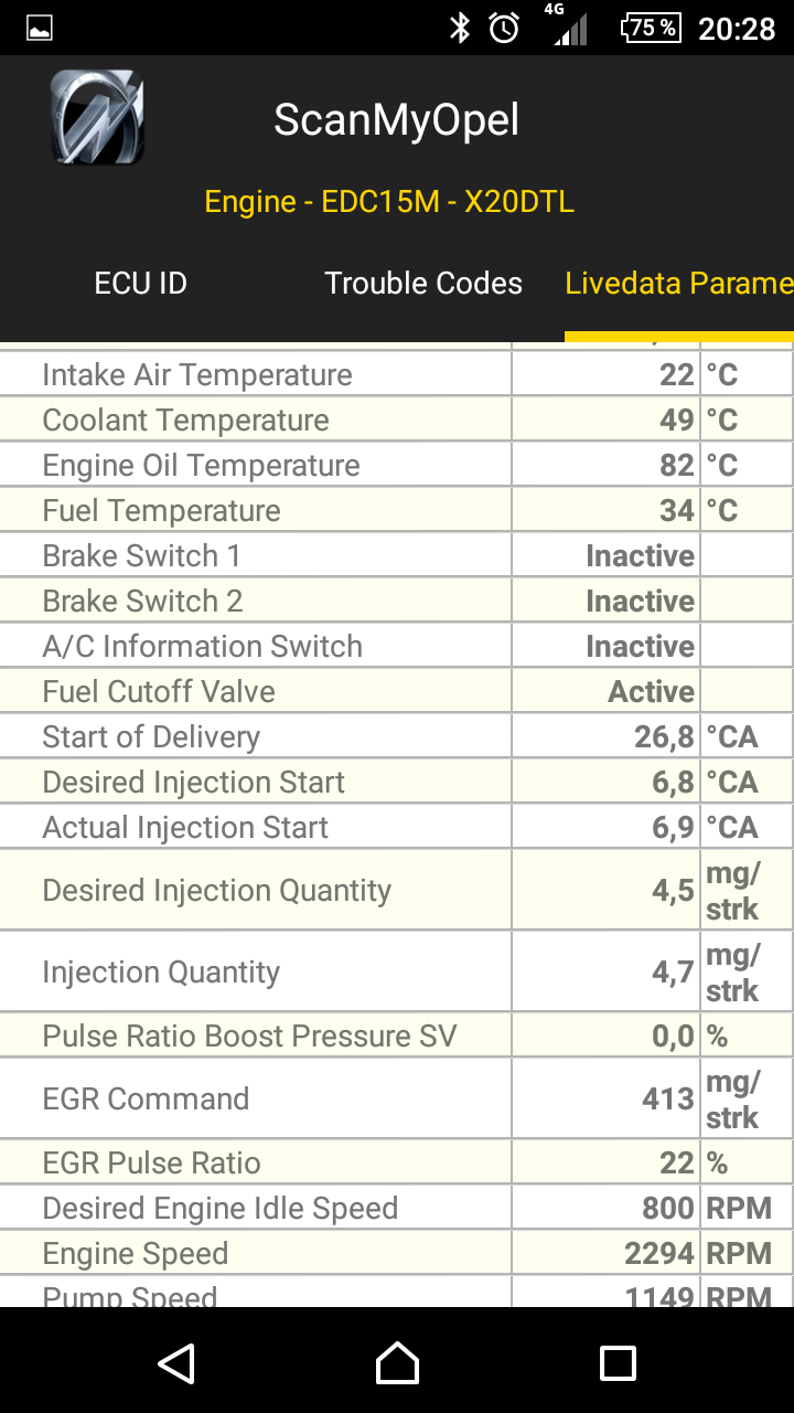

ahojte po dlhsom case
zacnem obklukou, manzelka jazdila na rezervu az jej dosla nafta, kamarat to skusal startovat, samozrejme zbytocne
dolial som naftu (+vif) vymenil filter nastartoval (odvzdusnil) pomocou spreja, najazdil 1000km az do utorka kedy mi kusok od domu skapalo
chvilku predtym na moment auto stratilo vykon ale slo dalej potom zdochlo a neslo nastartovat
pri pokuse o start ma taky 3valcovy zvuk
odtlacil k domu o dva dni nastartoval pomocou spreja - nechal motor bezat, presiel som par metrov hore dole, auto nechal tak
zadina chyba v diag do tohoto momentu
dnes (po 24h) som nastartoval, nechal bezat na volnobeh asi 10min a siel na zahradu prvych 5km no problem,
po 5km jazde mestom som siel hore kopcom a auto nemalo plynuly chod, kolisal vykon, ked som presiel horizont zdochlo, dole kopcom nastaroval "roztiahnutim" pokracoval v jazde
na zahrade nastarovane stale, motor plynule siel na volnobeh (10min)
cestou spat skapal, nastartoval som sprejom, zachvilu znova, znova nastartoval sprejom (nechcel som pri startovaniach dlho tocit koli baterke, mozno by to slo aj tak nastartovat), potom bezal asi 10 min a auto som nechal tak..
sprejom som startoval sam, na jeden ci dva pokusy nastriekal do sania a chytil..
zajtra skusim previest ku kamratovi do garaze
mam cca polovicu nadrze, malo nafty nie je
mal som taky pocit ze ked je auto hore kopcom strati naftu?
 nezmysel?
chyby - pred odchodom od auta som pozrel diag - P1220-0A
foto z diag je volnobeh alebo v otackach bez zataze
otazka: je kaput cerpadlo alebo mi to niekde chyta vzduch alebo nejaky bordel v nafte, bordel v nadzi?
cerpadlo uz bolo repasovane pred 90 000km od vtedy stale s vif
este jedna myslienka - ak to niekde chyta vzduch, mam pocit ze to bude len za tepla
vdaka za rady

dnes po 24h statia -3 vonku a start na brnk presun 4,5km do garaze bez problemov
plynuly chod, motor siel pekne do otacok, ako keby mu nic nebolo...
chyby som nepozeral
zajtra skusim pozriet do nadrze filtra a ine casti kde by to mohlo blbnut

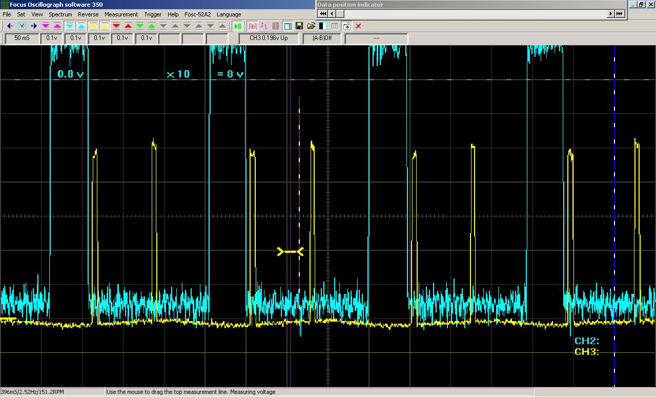

Zdravím vás mám problém před nedávnem jsem koupil Omegu 2.2 DTI r.v.2001 něco jsem stim najel ale najednou nejde nastartovat diagnostika nic nepíše motor točí ale nenaskočí
						Re: Čerpadlo VP44
Zdravím je to normální?
   Žlutý snímač otáček v čerpadle, modrý proud čerpadla (přes kleště).  Neměl by ten modrý se opakovat s otáčkami?  Předem diiiiik:-)

Nespadla ti náhodou nafta?Fanýs píše:Zdravím vás mám problém před nedávnem jsem koupil Omegu 2.2 DTI r.v.2001 něco jsem stim najel ale najednou nejde nastartovat diagnostika nic nepíše motor točí ale nenaskočí
