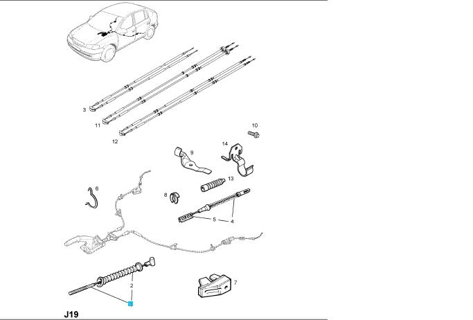

Re: Rucni brzda
Spermin: viz obrázek. Systém je u bubnu i kotouče stejný, jen jsou různé délky lan.

Hlavní lano 1252mm, konce skrz štíty 182mm, přední krátký od ručky k dlouhému lanu 279mm. Tohle když řekneš prodejci, musí vědět co tam je. Jinak různé délky jsou na kotouče, ne na bubny.
