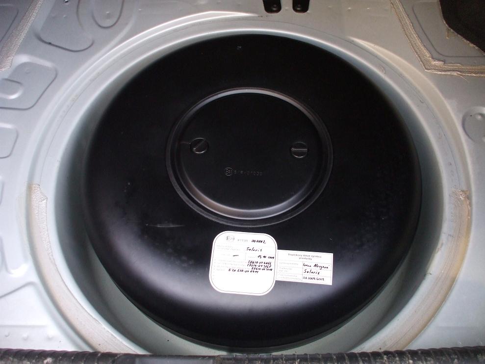

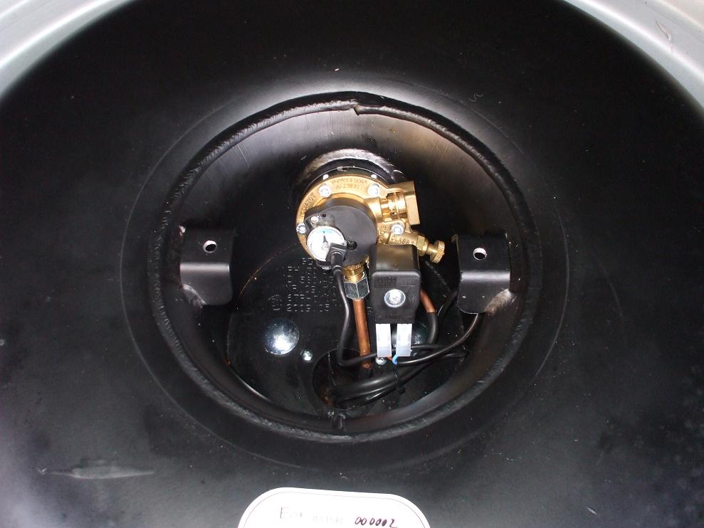

Tu je zopár foto:
Toroidná nádrž v kufri
Multiventil nádrže. Kabeláž a trubka s kvapalným LPG do motorrového priestoru idú spodkom vozidla.

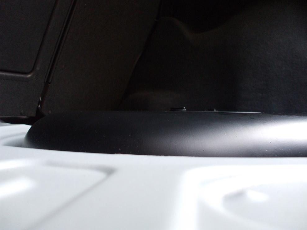

Takto vytŕča 43,5 L nádrž.

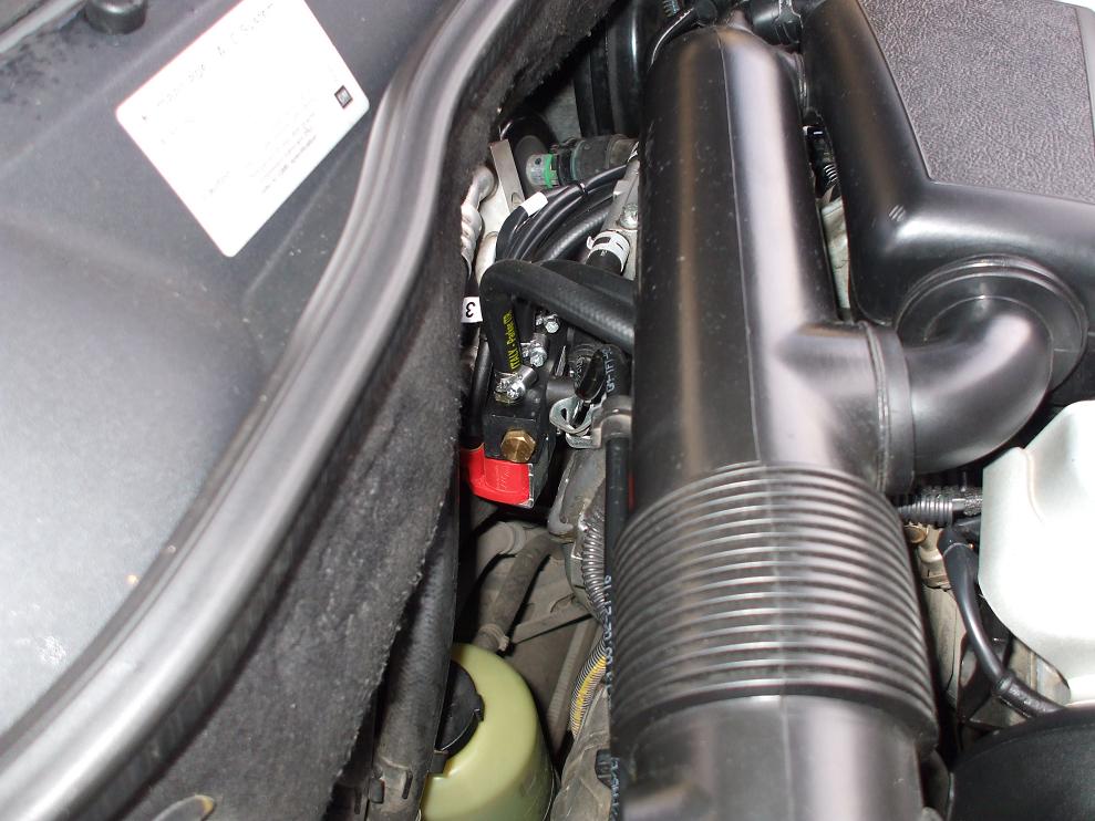

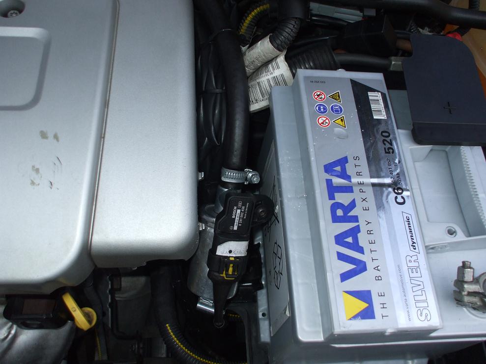

Spliňovač a filter LPG. Umiestnenie filtra nie je dobré. Dosť zavadzia pri demontáži baterky alebo RJ motora prípadne jej konektorov. Pri najbližšiej prehliadke ho dám posunúť.
Spliňovač je umiestnený pod baterkou.
Spliňovač
Spliňovač
LPG filter so snímačom teploty a tlaku.

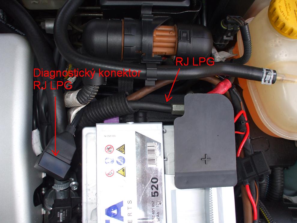

Riadiaca jednotka je umiestnená v držiaku baterky. Je tam iba vložená a na svojom mieste fixovaná samotnou baterkou. Vstrekovacie ventily sú umiestnené za sacím potrubím.
Riadiaca jednotka LPG.

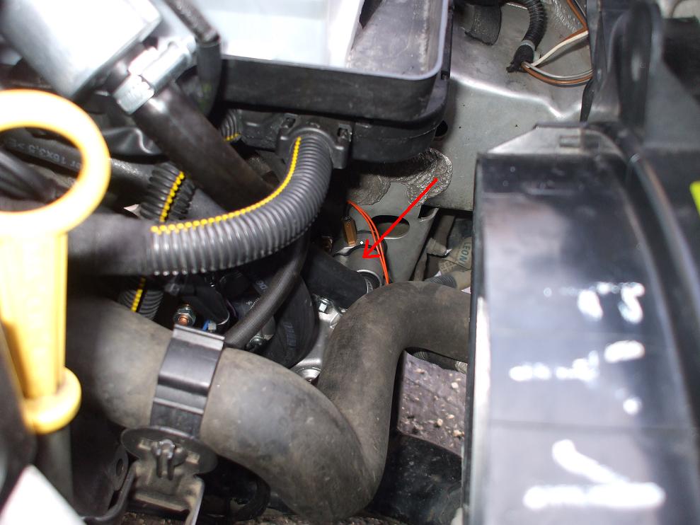

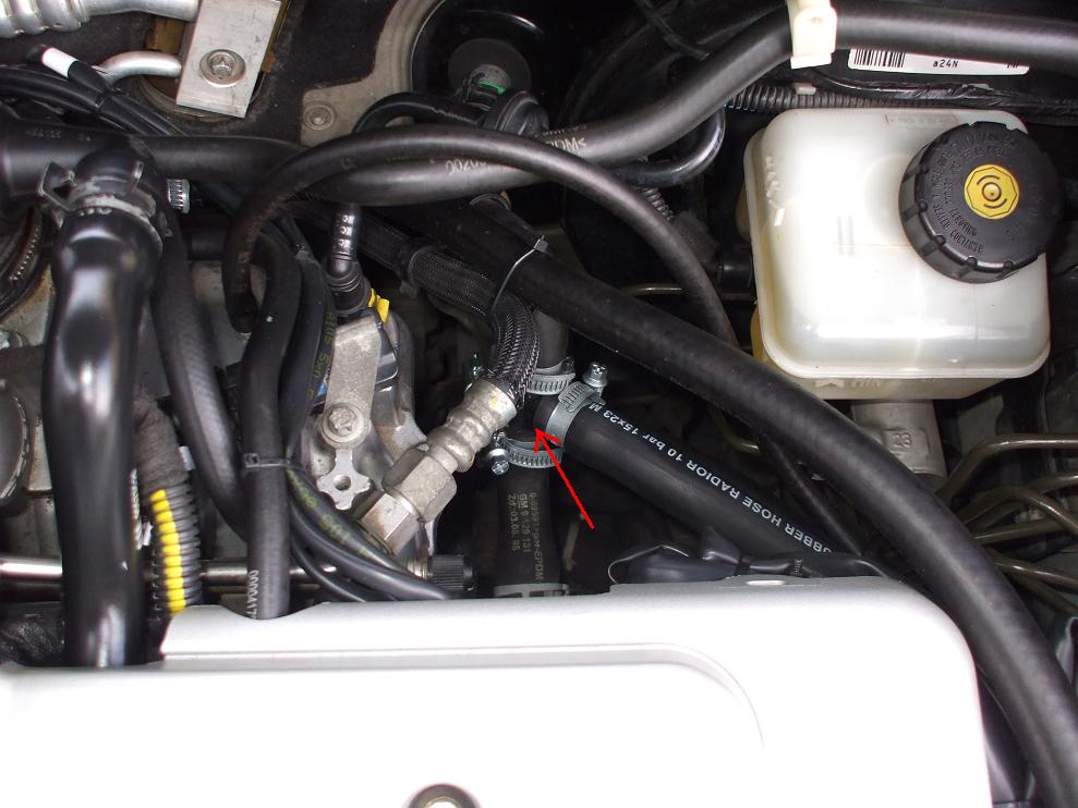

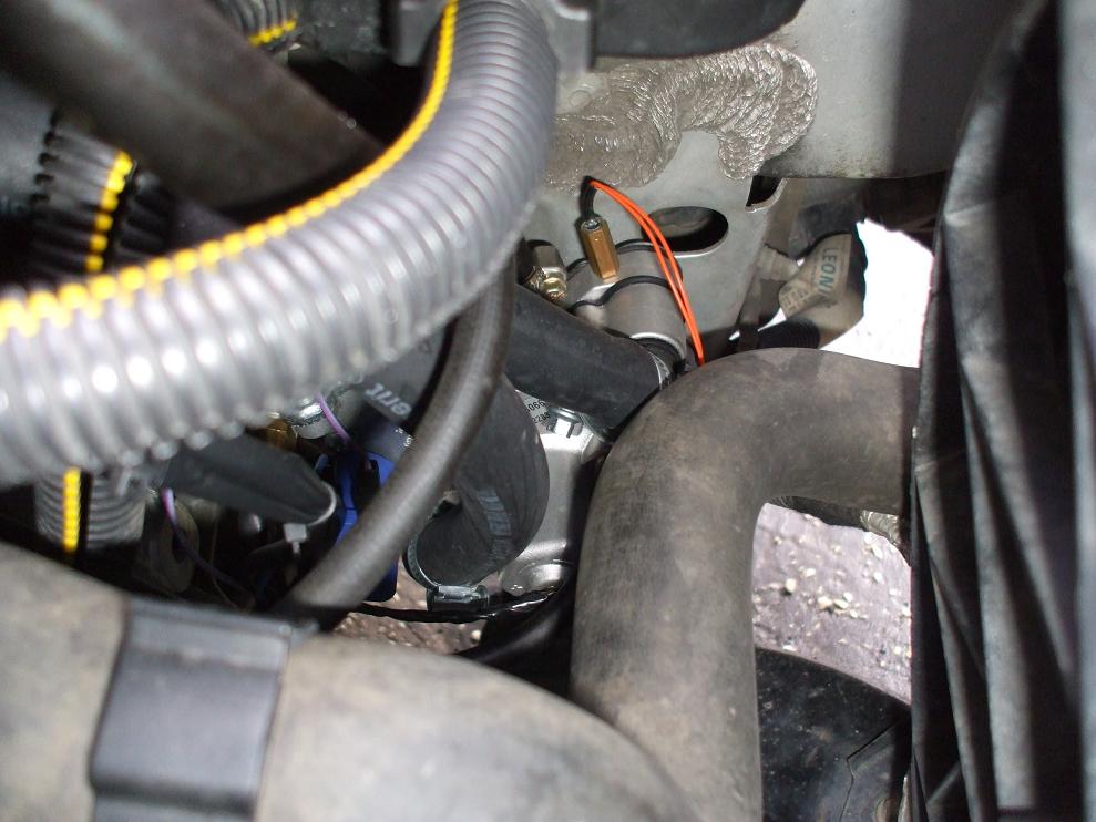

Odbočky z vodného okruhu k spliňovaču.

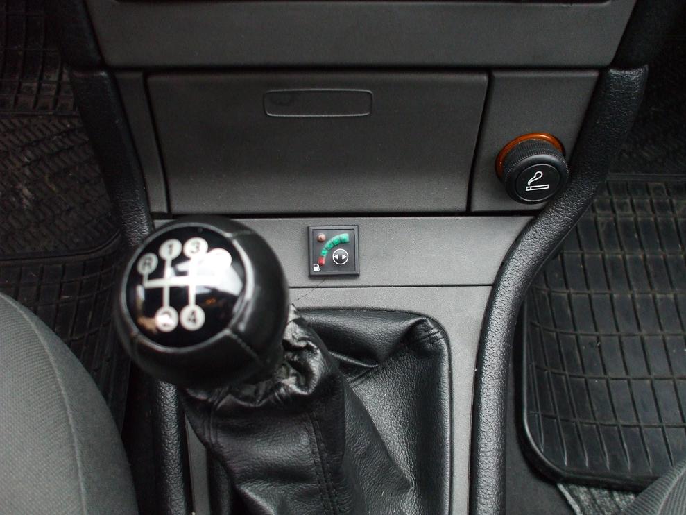

Prepínač v interiéry som dal umiestniť medzi radiacu páku a popolník. Prišlo mi to lepšie a praktickejšie ako vŕtať dieru do palubky niekde pri spínač svetiel. Káble do interiéru sú natiahnuté cez otvor kade som ťahal káble pre tempomat a palubný PC (v gumenej zátke za nádržkou s brzdovou kvapalinou). Plnacie hrdlo LPG je vyvedené pod zadný nárazník, tak že sa doň nevŕtalo.
