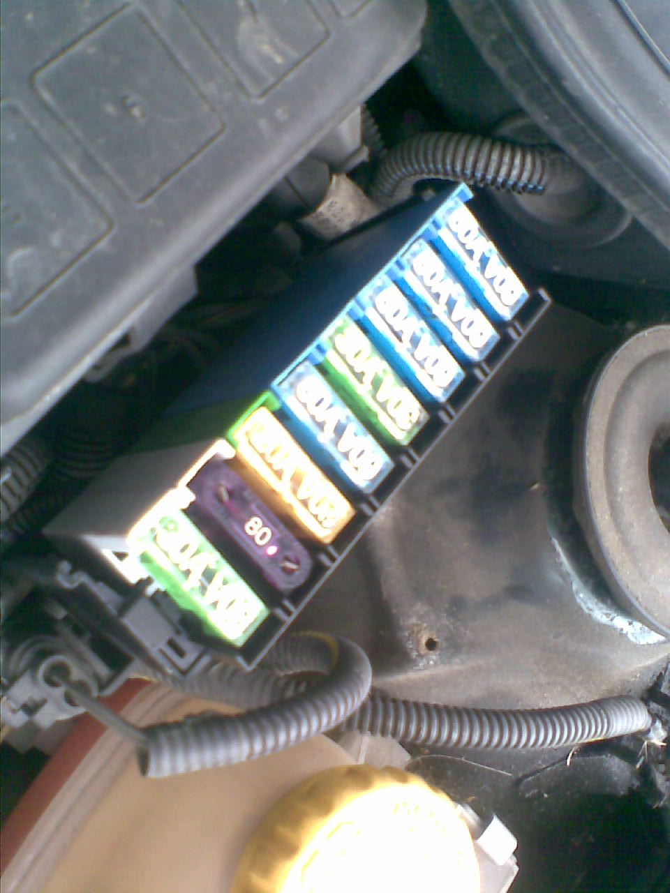

S tím vypadáváním celkového stavu kilometrů mám také problémy. Baterka se nemusí odpojovat. Stačí na chvíli vytáhnout pojistku, která je v pojistkové skříňce u motoru (60A, druhá shora).

tak mně taky naskočily ------ misto km. Kde najdu tu 60ku pojistku nemá někdo obr. nestačilo by jen vytáhnout pojistku od budiku a palubáku 13ku ?

Re: Nefunkční displej s počítadlem kilometrů
Jestli ti ten obrázek pomůže:
Ale nějak mi nesedí to "druhá shora" - s tou druhou shora by měla být souvislost s F2.22 pro přístrojovku - podle schematu bych to viděl i na F3, čili třetí pro F3.13.
A pořadí pojistek je na spodní straně krytu:
dík vasekpetr1 přesně to jsem potřeboval. Stačilo opravdu jen vytáhnout tu druhou 60ku a už to funguje. Rádio si kod pamatuje.
