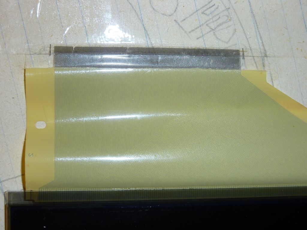

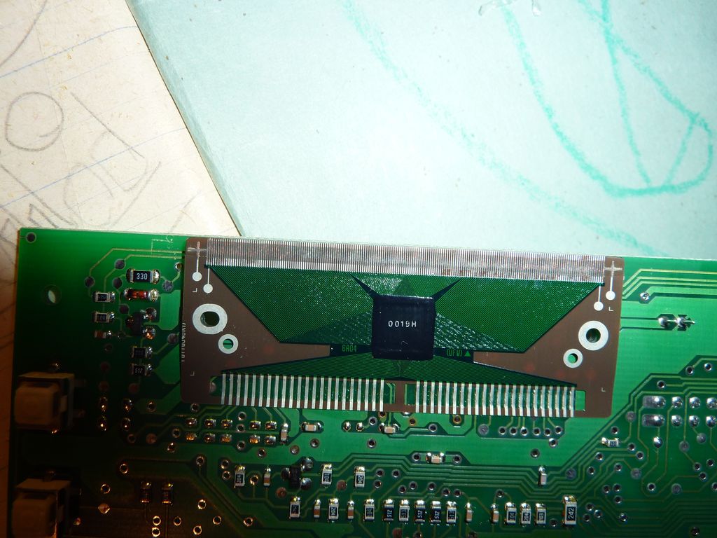

Perfektní návod, díky za něj. O víkendu jsem se k opravě konečně dostal, mám MID koupený rozbitý tady na fóru. Ukazoval už míň než půlku displeje. Problém jednoznačně v napařeném spoji displeje k desce. Původní plošky jsem odříznul a odstranil krycí fólii v šířce spojů na desce. Jde to opatrně lámacím nožíkem podle pravítka a pak strhnout. Lepidlo šlo dolů nitroředidlem.

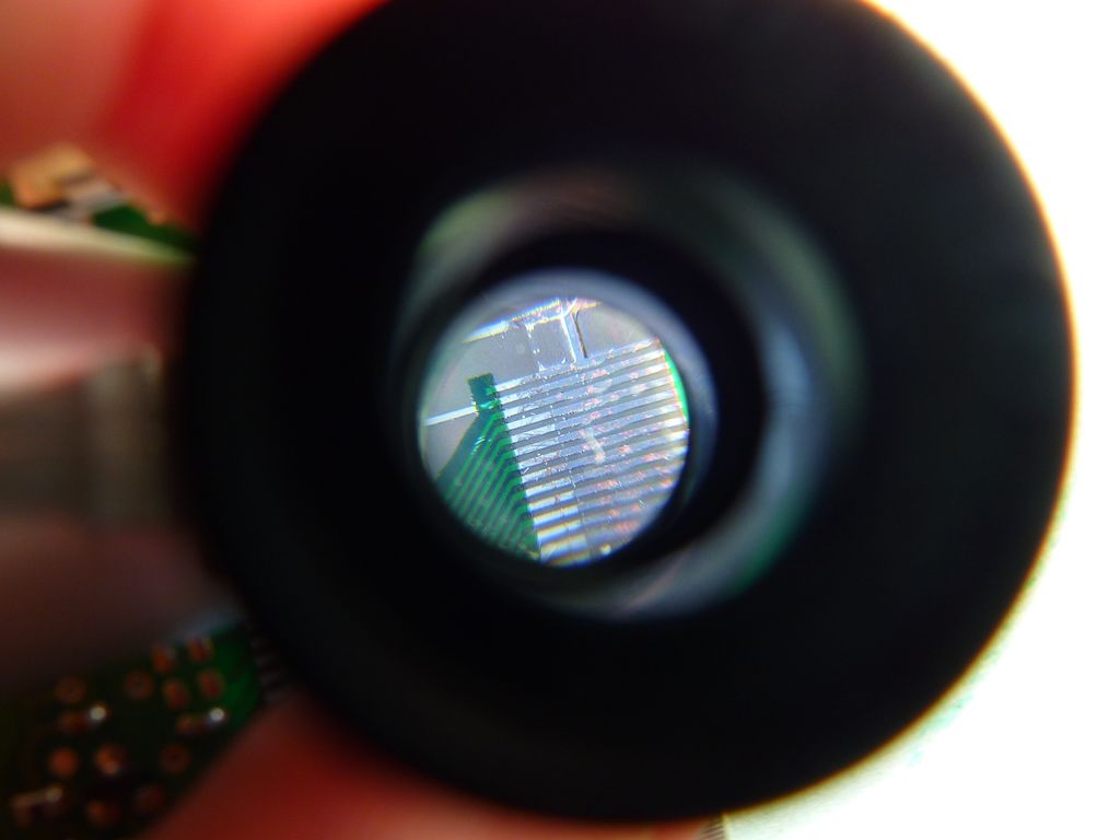

Očistil jsem spoje na desce a je na nich vidět, že už jsou částečně rezavé. Nicméně to ničemu nevadí a fungují.

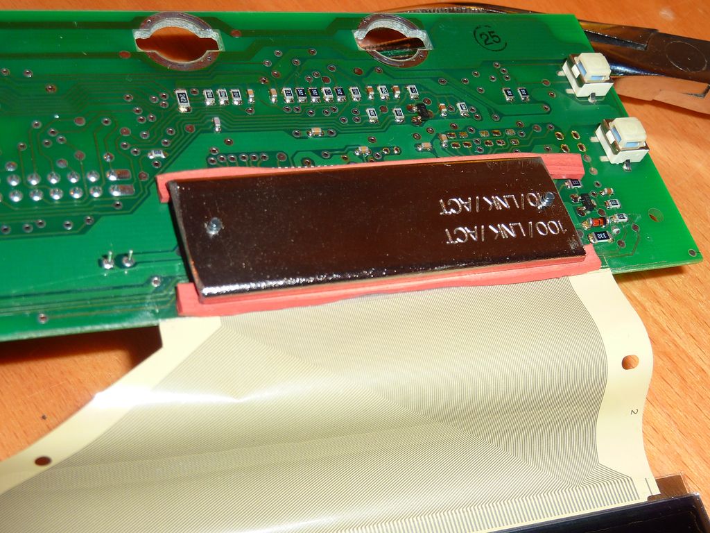

Přítlačný plech je udělaný z kovového čela staré síťové karty. Pod hrany jsem dal kousky zavařovací gumy. Šroubky byly to nejtěžší, otvor v desce má průměr 2mm a takové se běžně sehnat nedají a když už se najdou, jsou krátké. Nakonec jsem je vytáhnul ze starého rozbitého foťáku.

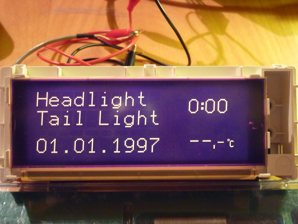

A tady už je výsledek, displej jede kompletně.
Poznámky:
- Zkrácení kterém jsem provedl je jen tak tak, víc už je moc, nestačil by kablík od desky k displeji.
- Pro testování na sucho se mi osvědčilo použít staré audio kablíky, které patřily mezi CDROMku a zvukovou kartu pro analogový přenos zvuku. Piny perfektně pasují na konektor MIDu.
- Nesehnal jsem šroubky s matičkou, ale stačilo udělat do kovového pásku menší dírky a závit v něm s trochou násilí proříznout šroubkem.
- Zkusil jsem místo gumiček použít podložku z tuhé plastové fólie, ale nepřilehne, displej stále vynechával.
