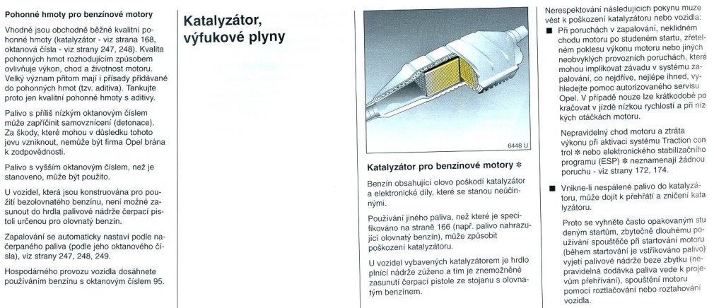

precti
Re: 100 oktanů
Mám X16XEL.Phrz píše:precti
Je to dobrý. Proto jsem na začátku tohoto tématu uvažoval o tom, že ten katoš demontuju (k vůli tomu olovu).
