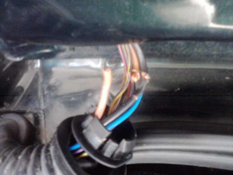

Tak se přidávám - 4 dráty v levých zadních dveřích přeštípnuté - opraveno v servisu (na obou stranách uštípnuto a nahrazeno) - cena 600 Kč

Mno po roce a pul mi prestalo jit leve zadni okno. Ani naznak toho ze by se motor neceho snazil. Takze o vikendu asik opet rozborka zborka kabelu v pruchodce a uvidime kde je pruser. Treba jsem nekde kabel spatne zapajel, teda doufam (hlavne at neni nic s motorkem ci prevody).

No tak jsem to dal vcera dohoromady. Byl to ulomeny drat. Nastesti, jsem tenhle jsem jeste neopravoval.

včera dělal to samé, měl jsem 2 přelomené a jeden odizolovaný, taky mi nešla stahovačka

Včera mi taky přestala jít stahovačka v LZ dveřích. Červený silný přetržený a hnědý silný prodřený. Opraveno během pár minut. 8)

Provedl jsem kontrolu drátů v průchodce. 2 tenké a černý poškozená izolace. Hnědý přerušený úplně (přitom vše fungovalo)
Pájka , cín a zapájeno.

Já jsem to už jednou dělal a teď jak jsem tahal + kabel do zadních dveří, tak jsem to okoukl a taky jsem tam hodil zase trošku izolačky.

Keď to budete stále iba letovať, tak sa to bude lámať stále. Treba kábel cvaknúť až v "B" stlpiku a naletovať ho na piny konektora. Ja som to takto urobil raz a bolo dobre až kým som nepredal auto. +3 roky :lol:

mas pravdu, ze letovanim je to na kratko,ale ani tvoje riesenie nie je najlepsie. v automobilovom priemysle sa vobec nepouziva spajkovanie, pretoze na tom prechode cinovanej casti na obycajne lanko sa to bude opat lamat.na spajanie sa pouzivaju FASTON-y tie prichytia j izolaciu a kabel je pevnejsi...a k tomuto vam ani netreba elektriku :)
inak dik za upozornenie, vnutorne svetlo mi poblikavalo, potom svietilo trvalo, tak som pozrel tie kable na 5-tych dverach a cierny total KO, na hnedom bola prelomena izolacia na 2 miestach a este 3 kable boli odizolovane.uz to je ok :)
