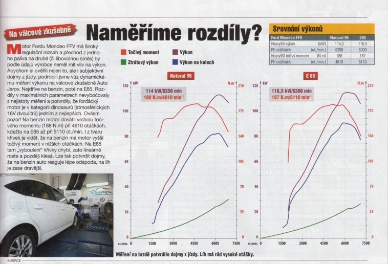

Ahoj pánové,právě jsem dočetl článek o E85 a jeho test v reálném provozu.Sice testující vozidlo není Opel,ale to snad nevadí,protože se řeší spíše E85.Co mě zaujalo v odborném testu je,že nemá jasný závěr,možná mírně pro.Přeně jako naše diskuze.Je to sice 6 stránek,ale kdo chcete,tady je:
