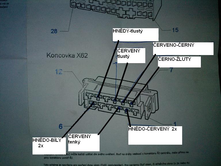

Na tomto obrázku to máš od APika napsané(tuším na straně 51 vlákna):
http://apik1.ic.cz/%23web/%23img/%23ast ... _4_001.JPG
v konektoru X62 pin 11 použiješ pouze hnědý vodič, což je kostra. Zbylé dva vodiče bereš z konektoru X61 pin 10 černo-modrý, pin 24 červeno-žlutý.

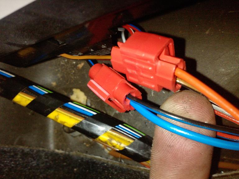

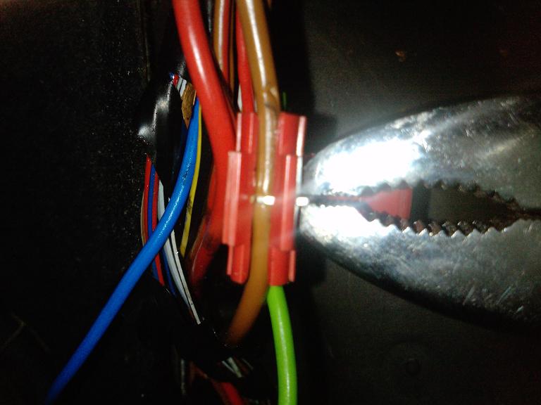

toš mám zapojeno:
X62-tlustý hnědý, modul-Zelený
X61-modro černý, modul-Modrý
X61-hnědo černý, modul-Oranžový
A nedaří se mi zprovoznit samozasouvání oken ani šíbru:(... Tak nevím, kde dělám chybu:(.
Mám nastartováné, zmáčknu sjíždění a držím okna až sjedou, pak zmáčknu a držím vyjíždění až po zasunutí uslyším lehké cvaknutí u obou oken. Ale pak mi funguje jen sériové samosjíždění.
X61-modro černý, modul-Modrý<br />X61-hnědo černý, modul-Oranžový

bertonez píše:toš mám zapojeno:
X62-tlustý hnědý, modul-Zelený - PIN 11, to vypadá máš dobře
X61-modro černý, modul-Modrý - PIN 10, to vypadá máš dobře
X61-hnědo černý, modul-Oranžový - PIN 24? zkontroluj, jestli ten hnědo/černý kabel jde opravdu na pin 24, většinou bývá červeno/žlutý a to i v modelových řadách 98/99.
Rozhodující jsou VŽDY piny, barvy kabelů se můžou lišit (především u X61). Pokud máš vše dobře zapojené, zkontroluj, zda jsou rychlospojky dobře zařízlé do všech kabelů. při tom se zaměř především na spoj u X62, tlustý hnědý vs zelený na modulu - C.
