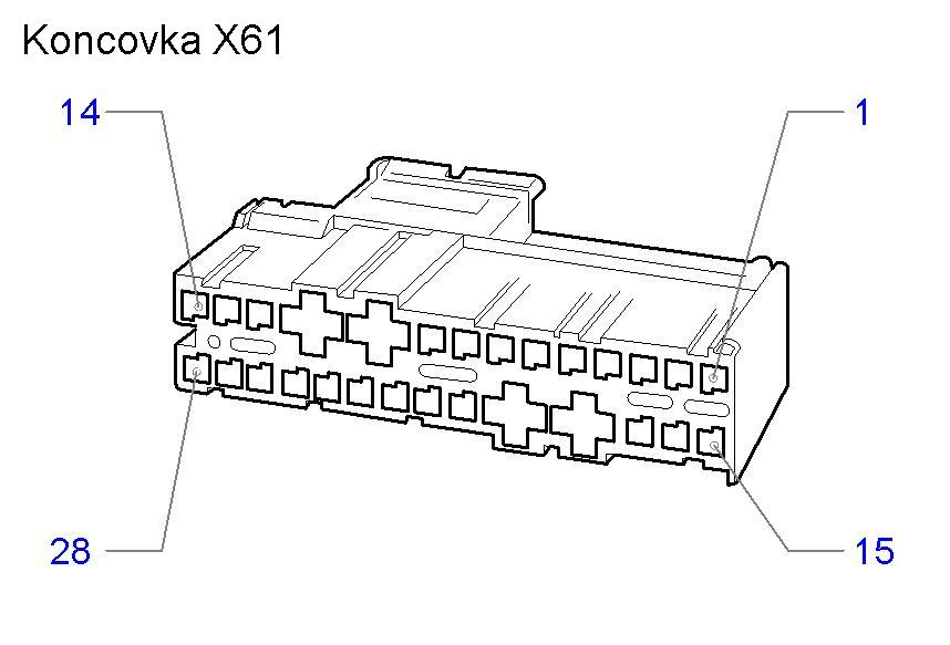

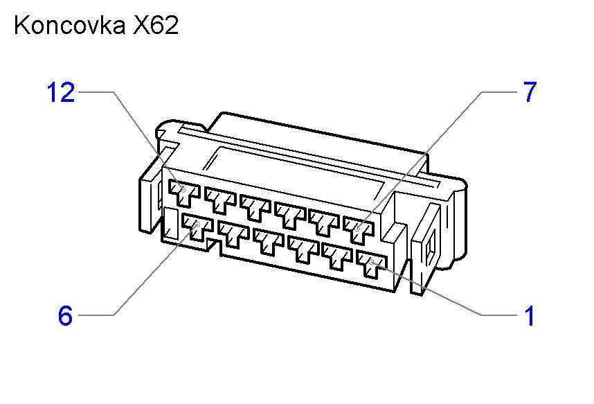

Já zvládnu všechno, často, i tu elektriku jsem si vyměnil nakonec sám, ale nechápu, asi si stojím na vedení, kam mám přesně dát ty tři dráty....
Re: Dodatečné zapojení zavírání oken pomocí DO, návod str.23
Nevím jak ti Kuba označil vodiče u modulu, ale pokud A, B a C jako je v návodu od RomanaK a jak je značí Apik, potom
Vodič označený A napojíš rychlospojkou na černý vodič s modrým pruhem ke konektoru X61, (pin je to 10)
vodič označený B napojíš rychlospojkou na červený vodič s žlutým pruhem (pokud tam tato barevná varianta není, poté napojíš na černý vodič s hnědým pruhem), ke konektoru X61, (pin je to 24)
Vodič označený C napojíš rychlospojkou na hnědý vodič, ke konektoru X62, (pin je to 11)
Vodiče od modulu napoj kamkoliv na vodič směřující do daného pinu na daném konektoru.
Už chápeš, nebo je ještě něco, čemu jsi v tom schématu nerozuměl?? Barvy vodičů se u jednotlivých konektorů neopakují, tudíž nezapojíš to na špatný vodič.
No to jsem potřeboval vědět, barvy drátů. Kuba neměl čas to zapojit, tak jsem dostal modul s návodem, ještě mi to říkal, co kam, ale já jsem zapomnětlivý, takže než jsem modul dal do kapsy, už jsem nevěděl co říkal. Matou mně ty čísla na těch konektorech, tady na obrázku. pišeou tady všichni piny 10, 24, 11 a na obrázcích jsou čísla úplně jiná... Tak jsem tomu nerozumněl. Tak snad to zvládnu. Děkuji.
no ale na obrázku nejsou znázorněné čísla pinů, na které to máš napojit, ale je na nich ukázané, jak máš ty piny odpočítat resp. čísla jednotlivých pinů, chápeš?
