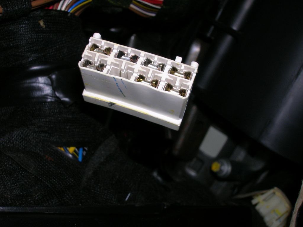

Chcel by som sa opýtať či mám aj ja ten konektor na denné svietenie v mojej astre.Mam astru Edition 100 z motorom X16XEL r.v. 12/99
Miesto pre poistku mam,skúšal som rukou hľadať konektor ale akosi som ho nenašiel,a nechcem to rozoberať dvakrát,predsa len,čim menej sa bude interiér rozoberať tým menej to bude potom rezonovať,vŕzgať a podobne

To se nedá jednoznačně říct. Musíš rukou zašmátrat po kabelovém svazku. Jinak to bohužel nezjistíš.

100% to budeš vědět, když vyndáš pojistkovou skříňku a podíváš se po tom konektrou pořádně

Jen taková technická poznámka, každému zde radíte, ať vyndá pojistkovku, mnohem lepší přístup však vzniká, když si vyndáš budíky a spínač světel. :wink:

njn, na Astře je to brnkačka vyndat si budíky, na Záfě jak sám víš je to složitější, ale ono je to tím jak se to tu míchá Astra-Zafira a na pojistkovce jsou jenom dva šrouby, tak si myslím, že je to jednodušší, a s tím spínačem světel je to taky na levačku, pro Tebe ne, Ty to děláš co chíli, ale pro nás je ta pojistkovka fakt asi nejschůdnější řešení, takže tak :D

Na Zafě nepopírám, ale třeba pojistkovka na astře už nejsou 2 šrouby. Musíš vyndat kastlík, kterej ji zakrývá a stejně tam pomalu nesáhneš, jak je to natěsno...

hmm, tak jo no, takže Astry přes budíky a spínač světel a Záfy přes pojistkovku :wink:

Kluci sorry, ale u Astry je to nejjednodušší od pedálů (už se to tu řešilo a ten kdo to radil i mě měl naprostou pravdu). Skoro nic nerozebíráš a dostaneš se tam i vypasenou rukou po loket. Odmotat konektor od svazku šlo krásně, zasunout modul (v podstatě relé K1 dle schema) taky, dokonce i zpět páskou přifixovat ke svazku.
Takhle jsem to dělal já a to jsem úplná lama.

APiK prečo ty máš ten konektor čierny a na ostatných fotkách je biely,dokonca sa to aj uvádza že ma byť biely

To nevím, ale já viděl zatím jen černý. Bílý jen na fotkách.
TADY je taky černý...

já ho mám bílý, ale na barvě moc nezáleží :o
