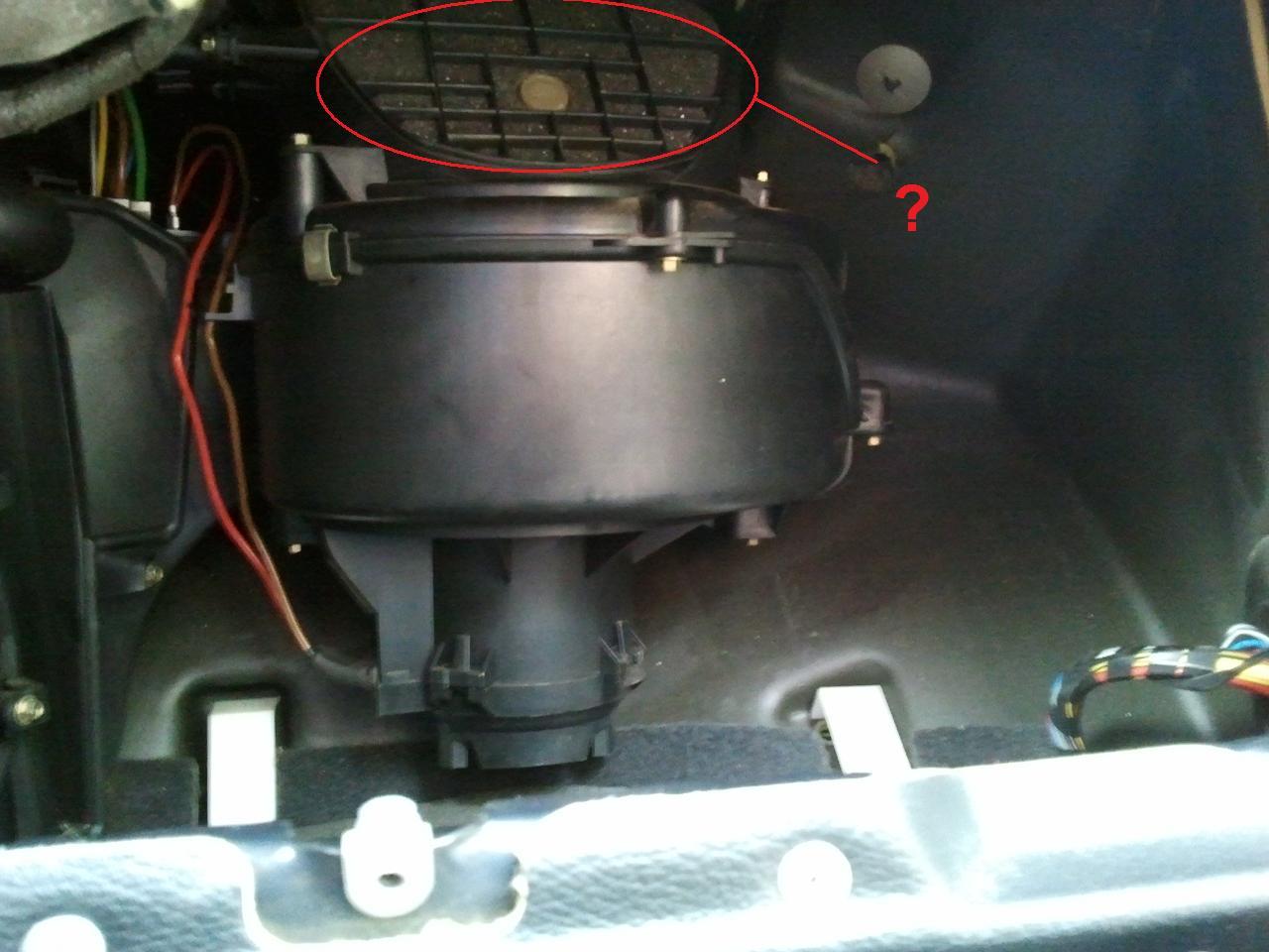

Zdravím, takže asi ako viacerí tu tak aj ja mám problém so zahmlievaním skiel hlavne čelného a to tak že to už vážne ohrozuje bezpečnosť pretože nevidím skoro vôbec nič. Prečital som asi prvych 10 stran a všade sa piše niečo ine že tomu pomohla otvorena tamtomu zatvorena klapka a zatvorená vyzerá tak a otvorená tak a bla bla je tu 47 strán a ja nemam celý deň tak mi len prosím povedze na mojom priloženom obrázku vyznačená časť je momentálne otvorená ale zatvorená? Po viacnásobnom stláčaní tlačidla vnútornej cirkulácie sa nakoniec nejakym zazrakom pohla a dostala do takejto polohy aká je na fotke. Predtým bola akoby zapadnutá smerom dnu tak o 5cm cca. Teraz tlačidlo opať nereaguje no a ja neviem vlastne v akom režime ostala. A poprípade káble na jej odpojenie sú ktoré?(a skúšal som aj rozne pripravky a aj vymeniť filter dokonca odmastiť sklo s technickym benzínom po tom čo to pomohlo kamarátovi v octávke ale umňa bezvýsledne)

Takhle je normální cirkulace a mlžit se ti to nebude,když je otevřená je vnitřní okruh. Já ji mám zavřenou na stálo a nemlží se nic. taky mi to blblo
Re: Zamlžování oken
Taky mám vnitřní cirkulaci odpojenou a je klid.Poloha je myslím vidět z venku (mřížka v pravo pod čelním sklem)

Tak hlásim úspech teda aspoň včera som nemal so zahmlievaním žiaden problém no uvidíme až príde vlhkejšie počasie.

A když je kopule - klapka v téhle poloze, tak vytáhni to táhlo od motorku, je z plastu a někam ho schovej. A už se ti nestaně že ti někdo udělá - hele, cirkulace, já to zmáčknu. A ono to zrovna bude najednou fungovat, přehodí ti to kopuli a seš tam kdes byl.
Re: Zamlžování oken
Ještě zajistit proti samovolnému otevření.Radoš 92 píše:A když je kopule - klapka v téhle poloze, tak vytáhni to táhlo od motorku, je z plastu a někam ho schovej.
Re: Zamlžování oken
stačí vytáhnout konektor a mechaniku nechat,pak se udrží samo mechanickým odporem motůrku
Astra 1,4 16V
Re: Zamlžování oken
Samože, ale Radoš radí odpojit to plastové rameno, to je pak odpor motorku k prdu. A pokud to zůstane natvrdo v poloze otevřeno, odpojit, zavřít a zajistit se to musí.
Re: Zamlžování oken
Jasně,že musí vše zůstat na místě,včetně raménka.Mě motorek odešel v poloze vnitřní cirkulace a nedalo se klapkou pohnout,jaký kladl odpor.Musel jsem to rozebrat,pootočit v převodech a zpět smontovat.Od té doby mám vytažený konektor a ani se to nehne.
