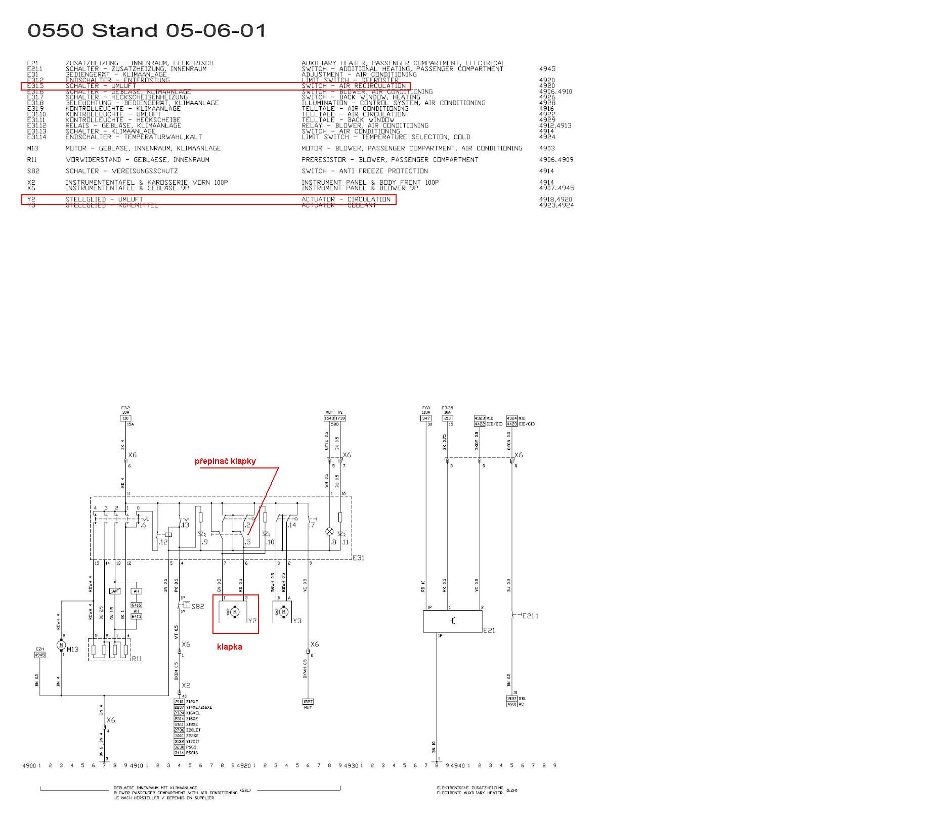

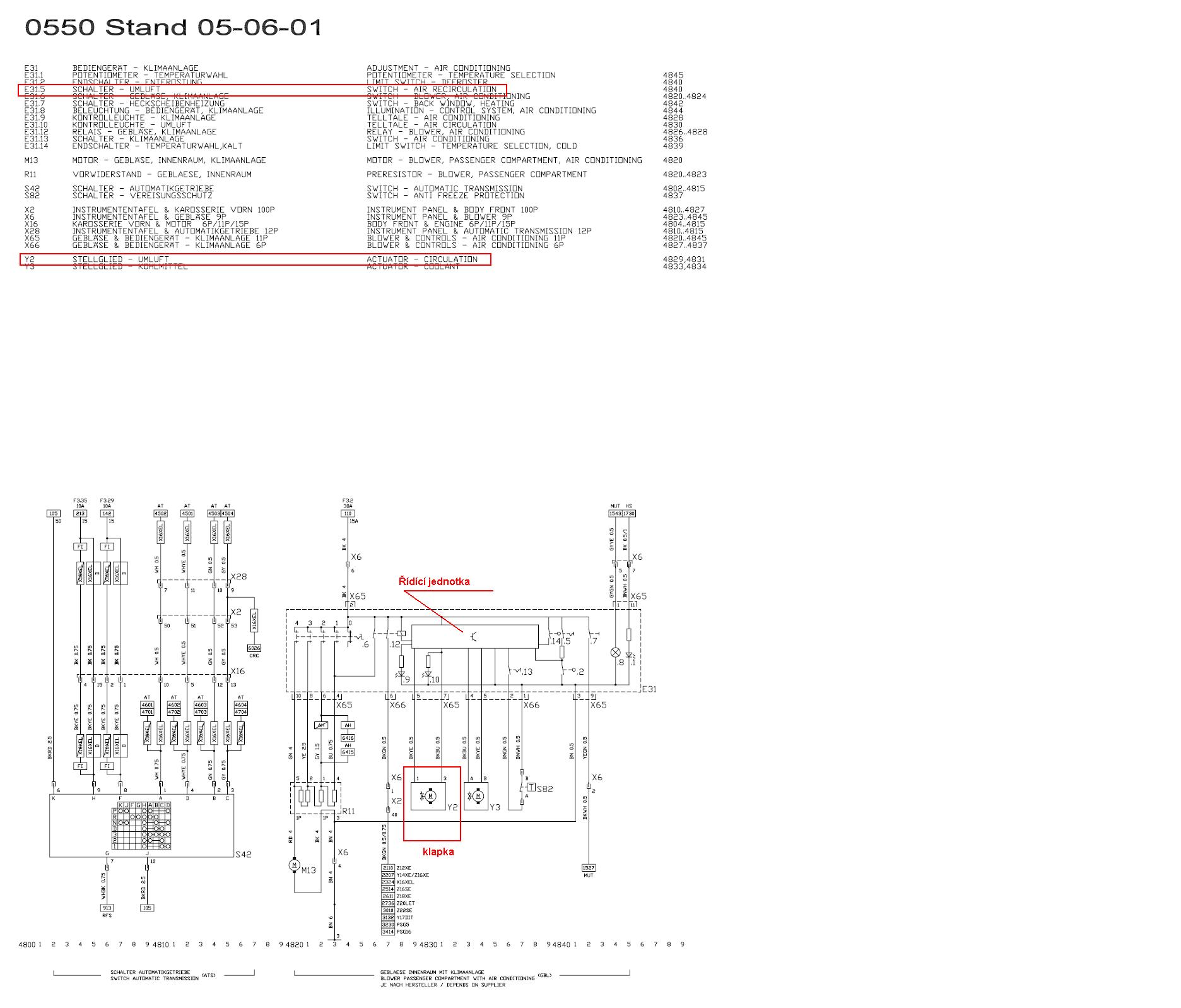

Dle mého názoru jsou dva druhy zapojení pro ovládání klapky:
1) s řídící jednotkou, která si hlídá nárůst proudu při dojetí motorku na koncovou polohu a pak jej odstaví
2) bez řídící jednotky s koncovými spínači v motorku.
Problémy nastávají v okamřiku vyběhání hřídele motorku a díky vůlím v uložení motorek korektně nevypne a buď se trápí, nebo přeskočí do opačné polohy.
Přikládám schema:
Přikládám schema:

K fungování celého mechanizmu i k fungování samotného motorku je toho tady v historii dost. Teorie je jedna věc a praxe druhá. V praxi se to bohužel často chová tak, že to tak ani teoreticky fungovat nemůže (např. obrácená funkce klapky - což je totální blbost až do té doby, než se mi to taky nestalo).
Mechanizmus ozubených koleček a šneku může být vychozený, to je pravda, já se ale setkal s tím, že motorek měl tendanci běžet stále (ta lepší varianta, kdy se dá pomocí dorazů umravnit), anebo motorek který se po násilném zastavení zasekne (ta horší varianta, kdy mu už nic nepomůže - rozdělal jsem ho, ale nevratně.
Motorek který měl tendenci se nezastavovat jsem vložil do funkčního mechanizmu, dodělal dojezdy a od té doby s tím nemám žádný problém. Šlape to jak víno. Jinak jak jsem psal - nejhorší je přístup k servomotorku a pak taky nastavení těch dorazů tak, aby to bylo 100% funkční (především plně zavřená klapka).
Mechanizmy jsou opravdu dva (podle druhu topení) Behr a Delphi. Já mám zkušenost pouze s verzí s kopulí (tuším že Behr).
