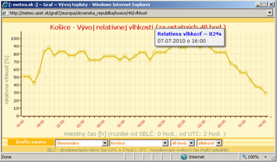

Klimakompresor je kapitola sama o sebe, pretoze su tu urcite obmedzenia. Klimakompresor sa v zime nezapne, pretoze vraj hrozi jeho poskodenie, ak by mal pracovat v zapornych teplotach. A prave v zime je rosny bod pri takej teplote, kedy lahko dochadza k zaroseniu skiel. Ak je relativna vlhkost vzduchu vysoka, dokonca 100% vtedy musi byt ozaj vsetko s autom OK, aby k orosovaniu skiel nedochadzalo. Vsimnite si, ze vtedy s orosovanim bojuju vsetci, aj majitelia mercedesov. Relativnu vlhkost vzduchu si pozrite na webovej stranke nejakej meteo stanice, napriklad http://meteo.azet.sk/graf2/europa/slove ... 48/vlhkost

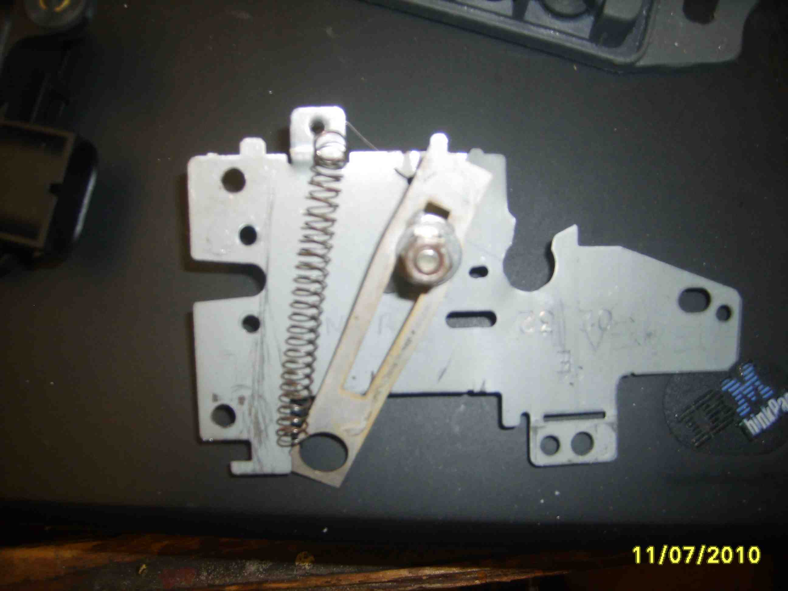

je to tak nemá cenu ho opravovat ani rozdělavat pokud nechcete měnit celý motorek,mě to dnes nedalo a skusil jsem motorek rozebrat ale bohužel se nepovedlo,ty malé ohnuté pacičky jsem prostě nenarovnal a tak jsem skusil jinej motorek a ted mi nefunguje ani to tlačítko prostě se nerosvítí a motorek se točí jen na jednu stranu tak jsem to zadělal spět odpojil a kakám na to zas tak moc to v autě stejně nepoužívám jen mě štve že se mi to nezdařilo aspon rozebrat

Já to rozebral, vyčistil a jak to dopadlo je popsáno ve vlákně. Nakonec jsem to opravil, nový motorek z vrakoviště, vypínací elektronika, mnoho laborování a jsem rád, že to jede, protože ty staré dieseláky to je na zdechnutí někdy přímo v autě za volantem. Jo ale musíš stihnout zapnout jinak KO.
Dá se jezdit sice i bez toho protože OPEL jako takový zase moc nenasává bez zapnutého ventilátoru, naštěstí o proti jiným autům.

Já jsem dneska taky laboroval nad klapkou. Spravit to bohužel nejde tak to předělávám na manuální ovládání. Teď přemýšlím čím to mám ovládat. Natáhnu bovden z kola a do něj buď lanko nebo provázek, protože tam mám pružinu, která to dotlačí na konec. Dále nevím čím to ovládat a hlavně z jakého místa. Nějaké nápady? Dále mám na mřížce kopuli mikrospínač a nad zapalovačem vyvedenou kontrolku která svítí když saje vzduch z venku. Vím že takový bastlení je na dvě věci, ale pokud to bude fungovat tak budu rád.
